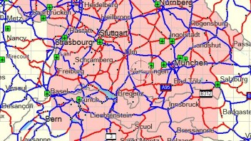

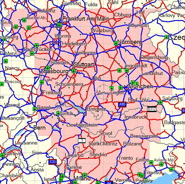

    Also unter den Vorraussetzungen die du angegeben hast, kommt eigentlich nur der Quest in Frage. Ich kenn den TT Go zwar nicht so genau, aber Wasserdicht ist der bestimmt nicht, der Quest schon, das sagt doch schon alles oder ?( , wenn du damit Motorrad fahren willst.
    Der Quest kann 500 Wegpunkte speichern, du kannst also eine Moppedtour sehr genau planen.
    Das Kartenmaterial liegt für ganz Europa dabei, wobei Deutschland und der von dir genannte Bereich sehr detalliert sind, wie natürlich beim TT Go auch.
    Du hast die Möglichkeit über sogenannte Kacheln dir ein eigenes Gebiet zusammenzustellen und es in denQuest zu laden, wobei das vieleicht der einzige Kritikpunkt ist, du kannst den Speicher von 243 MB nicht erweitern, aber da bekommst du schon ein riesen Gebiet drauf guckst du Anhang. (Das sind 200 MB)
    So und nun geh los und kauf dir den Quest ;) :D nein im Ernst das mußt schon selber entscheiden, ach da fällt mir nochwas eine Bodenwellen Warnung gibts auch für Garmin Produkte.
    Du kannst doch die "Kacheln" anders zusammenszellen, so dass Fra in der Mitte der Karte liegt.
