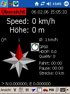

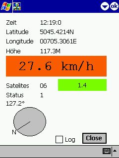

    Aber Peter ( Supervisioncam ) hat da auch das prima Auswerteprogramm GPSTrack geschrieben.
    Dazu unten auf dem Bild den Log File aktivieren, oder in der
    spsg.ini von MN / BNM die Schreibeinstellung ändern.
    vlG bab
    Ichfinde zwar in der Regel analoge( Runde ) Tachos, Meßinstrumente ) sehr gut, aber dieses Tool von Supervisioncam läßt sich auch ( geil, hihihi ) bei hohen Gewingugkeiten ablesen.
    Nachtrag: leider kann das Tool die TMC maus nicht auslesen,
    aber suervisioncam arbeitet schon drann.
    ( Ich müßte ihm nur mal endlich einen LogFile schicken , Sorry Peter G )
    ;) bab

    @capcaos: das NMEA Protokol wird jede Sek 1 mal übertragen.
    bei einer guten Maus, 7-11 Sat`s im " Visier".
    ich denk, die Stelle hinter dem Komma stimmt.
    vlG bab

  • Hey, wer sagt, dass man nicht Geschwindigkeit Anzeigen und MN nutzen kann? Navigon schreibt die aktuelle Position, Geschw. usw. in ein INI File (wahrscheinlich extra für POI warner implementiert) und dieses kann man ganz simpel auslesen.
    Das ganze ist z.B. verpackt in Glopus http://www.supervisioncam.de/glopus mit einigen weiteren netten Extras. Die Geschwindigkeit hat man dann übrigens auch im MN.
    Das wars doch was Jannemann wollte oder?
    komisch .. und ich dachte bisher immer, daß sei von nSonic :D
