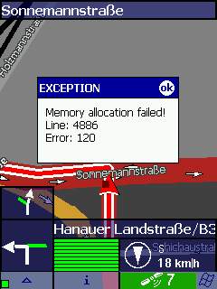

Dubiose Fehlermeldung während der Navigation
    es kommt - ab und zu - vor, dass während der Fahrt die nachfolgende Fehlermeldung erscheint.
    Wenn ich diese dann über "OK" bestätige, kommt dieselbe Meldung mit anderen Werten nochmals und so geht das 3-4 mal, bis alles wieder läuft.
    Einmal ist das Naviprogramm dabei sogar ausgestiegen.
    Am Speicher sollte es nicht liegen, da beim Start des Navigationsprogramm rd. 25MB frei sind und gleichzeitig nur MN 4.2, POI-Warner und PHP2004 aktiv sind.
    Hat irgend jemand einen Vorschlag, was ich machen könnte (ausser neu zu installieren)?

  • @Hotte1908: ich habe auch das Problem gehabt, auch nur mit Deutschlandkarte. Geholfen hat nur der Link von koemei weiter oben, denn das Problem hängt wohl mit der Reaktionszeit des Kartenschachts zusammen.
    Original von HSVMichi
    Ich habe das auch ausprobiert, bin inzwischen bei 7500 und das :§$% Teil hat nur die Stelle geändert, an der es aussteigt X(.
    Und im Simulationsmodus testen kann ich ganz vergessen, da steigt er an Stellen aus, die er im Praxisbetrieb problemlos meistert.
    Langsam geb ich es auf :-D) ...
    Hotte

    Nun aber zu deinem Problem: Sichere alle Daten und mache einen Hardreset ! Hat bei mir geholfen und das Teil prima läuft wieder 1A. Vorher hatte ich den Memory Allocation Fail praktisch bei jeder Navigation, besonders dann, wenn ich eine gespeicherte Route verwendet hatte.

    dieser Fehler kommt ja nicht bei der normalen Nutzung, sondern nur, wenn man zwischenzeitlich das Gerät ausschaltet (bei laufender Navi) beispielsweise an der Tankstelle - und dann auch nicht gleich, sondern erst nach einiger Zeit, wenn der Kartenanteil im Speicher nicht mehr ausreicht und das Navisystem "nachladen" will - je nach Fahrweise und Gegend kann das auch erst nach einer Virtelstunde sein - und niemand erkent einen Zusammenhang

    1. Nach der Heimfahrt Naviprogramm beenden und Navi ausschalten
    2. Morgens einschalten und einen Softreset machen
    3. Navigationsprogramm starten
    4. Ziel eingeben und Navigation starten
    5. Gleich bei der ersten Abbiegeanweisung anders fahren
    6. Routing wird angepasst
    7. Nach einigen Minuten (immer am selben Linksabbiegepunkt) kommt die Fehlermeldung
    Tja, klingt doch ganz normal, oder?
    Bei der Heimfahrt ist es ähnlich, (fast) immer beim selben Linksabbiegevorgang an einer bestimmen Stelle steigt das Teil aus :-D) ...
    Hotte

  • Stimmt, ich spiele quasi den Status-Quo ein, kann ich auch nicht nachvollziehen. Die Info stammt im Übrigen von der Medion Hotline (per Email) ! Bis jetzt hat es in der Simulation und bei kleineren Fahrten geholfen. Natürlich sollte man es vielleicht auf einer längeren Strecke testen.

  • @Hotte1908: Kann ich nur bestätigen. Problem (Memory Allocation Error beim Laden einer Route bzw. während der Navigation) ist vor dem Hardreset auch bei der beim Bundle mitgelieferten MMC als bei einer nachträglich gekauften 1 Gb-SD aufgetreten.
    Werde dieses auf meiner Heimfahrt von der Arbeit testen und das Ergebis auf jeden Fall posten.
  • Wie gestern versprochen, mein Test nach dem Hardreset mit Wiederherstellung des Systems. Ergebnis: Besserung, Fehler tauchte aber wieder auf !
    Nach einem Hardreset ohne Wiederherstellung des Systems gab es bis jetzt keinerlei Fehlermeldungen. Bleibe weiter am Ball und poste Ergebnisse.
