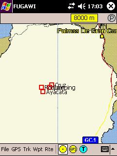

  • Thorsten, da du mit Ozi arbeitest:
    warum korrigierts du nicht einfach die Kalibrierung am PC mit der Funktion "move map-calibration" ?
    Das könnte zum gewünschten Ergebnis führen, auch wenn du damit die Ursache für die Abweichung nicht findest.
  • Hallo Onkelwilli
    überprüfe doch deine Karte mit den Werten von GPSWandern
    ich habe bei mir in Fugawi im größsten Maßstab fast keine Abweichung
    habe den Ort La Culata genommen der liegt ja auf der Runde
    Fugawi 27 58 34,23 (gpswandern 27 58 34,121)
    Fugawi 15 36 00,66 (gpswandern 15 35 59,514)
