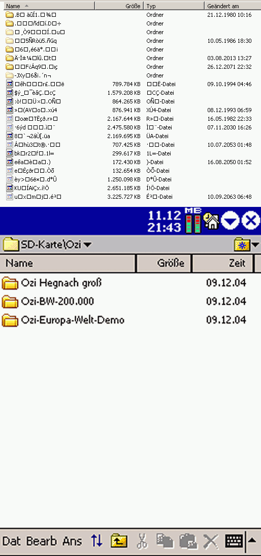

  • ich kann meine SD-Karte im Kartenleser nicht vernünftig lesen. Manche Ordner sind i.O., andere Ordner sehen so aus wie die obere Bildhäfte. Im iPAQ 2210 lässt sich das gleiche Verzeichniss aber lesen - siehe untere Bildhälfte.
    Ich hatte auf der SD (eine 1GB Transcend 45X) aber schon mehrmals unerklärlichen Datenverlust.
    Ich hab die SD schon auf mehrer Arten formatiert, am PocketPC und am Kartenleser, das löst das Problem nicht.
    Hat jemand eine Idee, was da los ist?

    Das scheint ein Problem mit dem Kartenleser zu sein,
    diese Schriftzeichen entstehen fast immer wenn Kartenleser nicht kompatibel sind mit den Karten .
    Probier doch mal ein Update der Firmware für deinen Kartenleser zu bekommen ... manchmal hilft es ...

  • Hallo Peter,
    es gibt diverse CardReader, die mit Karten >512 MB nicht korrekt umgehen können. Ich glaube nicht dass die Karte kaputt ist.
    Entweder Firmwareupdate oder einen neuen CardReader kaufen z.B. diesen --> HIER - der kann SD bis 1GB und CF bis 4GB.

  • Danke für die Tipps. Ihr habt vermutlich recht, denn der Leser ist über 2 Jahre alt, und mit der 512-CF gabs nie Probleme.
    Ich probier erstmal das Firmwareupgrade ...

  • Danke an alle mit dem Tipp zum Firmwareupgrade. Ich habe tatsächlich den Medion-Kartenleser. Das Upgrade hab ich heut vormittag mit Google irgendwo im Netz gefunden, witzigerweise nicht bei Medion.
    @stephanre, dein Tipp kam zwar zu spät, war aber trotzdem goldrichtig.
    Der Leser funzt jetzt fehlerfrei, auch mit 1 GB SD-Karte :bounce2
