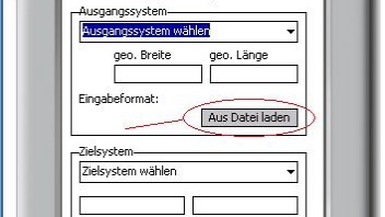

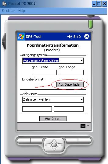

  • Tja, ich wollt euch mal ein Zuckerl zum Jahreswechsel präsentieren.
    Hardwareunterstützung für GPS-Empfänger ist schon in Arbeit ;D ;D
    Ich dachte daran, dass ganze Projekt als Donationware ins Netz zu bringen. Wär das ein Vorschlag???
    Anderl
