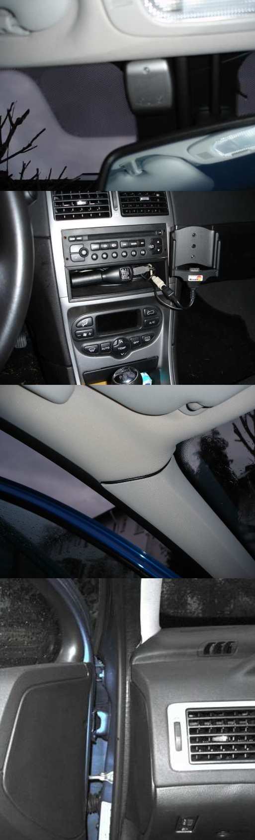

  • Hallo Dr. Thom,
    danke für den link, ich muss sagen das mir diese lösung gut gefällt. Werde den vorhandenen Kugelkopf unter aller voraussicht auch an eine der Lüftungsdüsen befestigen.
    Frage zur Stromversorgung: Da ja der Ziggi Anzünder im Staufach zwischen den beiden Sitzen untergebracht ist, wie hast Du diese angeschlossen? Ggfs. das Original KFZ Ladekabel zerschnibbelt und an der Bordversorgung angeschlossen? - Wäre zumindest die sauberste sache ohne dieses ganze Kabelgepfrimel bis zum "Original" Ziggianzünder.
  • Ich habe vorne im Fussraum hinter der Mittelkonsole eine KFZ-Doppelsteckdose mit Dauerplus angeschlossen. Von dort gehen zwei Kabel hoch zum Yak., die ich zwischen der Mittelkonsole und der lackierten Kunststoffabdeckung klemme. Eins für die Spannung und eins für den Kopfhörerausgang zum Versärker. Kann man auf Bild 3 ganz gut erkennen.

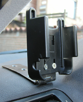

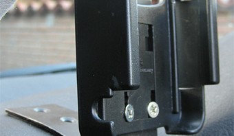

  • Hallo, nachdem schon so viele selbstgebaute Halterungen präsentiert wurden, hier meine Billig-Version (ca. 3 Eu).
    Ich habe mir einfach im Baumarkt ein sogenanntes Tischband besorgt (=Scharnier Schenkellänge ca. 80 mm und ca. 35 mm breit). Einen Schenkel habe ich leicht gebogen, damit er auf dem Armaturenbrett gut aufliegt. Dann habe ich das Band mit schwarzem Lack übersprüht und nach dem Trocknen auf die gerade Seite die zum Saugnapf mitgelieferte Halterung aufgeschraubt. Die leicht gebogene Seite wurde ganzflächig mit Montage-Doppelklebeband beklebt. Die Seiten des weißen Klebebands habe ich mit einem schwarzen Edding nachgezogen.
    Ich habe es links neben den Türholm auf das Armaturenbrett geklebt, aber auch in der Mitte ist ein Anbringen gut möglich.
    Durch das Scharnier kann ich den PDA leicht blendfrei einstellen. Sollte es sich zu leicht bewegen lassen, helfen (natürlich vor der Montage) ein paar zarte Hammerschläge auf das "Gelenk".
    Bei Nichtgebrauch kann man die Halterung flach zurückklappen.
    Übrigens: das Ganze lässt sich relativ leicht und ohne Spuren wieder entfernen.
  • Auch nicht schlecht,
    aber wurde es in Deinem Auto schon mal richtig heiß, seit dem der Halter dort klebt.
    Ich glaube nicht, daß das Montageband, wenn die Sonne mal schön draufknallt, 60-80 Grad aushält. ;D
    Zurück bleibt ein PDA-Halter im Fußraum, und ein eklig klebriger Fleck auf der Armatur.

  • @niehamawassa
    OK, den Hitzetest habe ich noch nicht gemacht, ich weiß aber, dass das Klebeband ein bisschen aushält. Einen Fleck erwarte ich nicht (hoffentlich). Woher mein Optimismus stammt? Ich hatte im Sommer an der Südseite meiner Wohnung einen Fliegenschutz mit dem Band ans Fenster angeklebt. Es hat gehalten und jetzt im Herbst ist ein Fleck nicht vorhanden.
    Die Stromversorgung kommt (noch) über den Zigarettenanzünder. Ich suche aber weiter nach einem direkten Anschluss.
  • Dein Fenster ist aber halt mal kein Armaturenbrett.
    In dem Kleber sind Weichmacher, die mit Sicherheit den Kunststoff des A. angreifen.
    Desweiteren glaube ich nicht, daß Du an Deinem Fensterrahmen auf die Temperaturen kommst, die im Sommer im Auto herrschen. Da rutscht Dir Dein Halter einfach runter, und hinterlässt eine unschöne Schneckenspur :D .
    Sollte ja nur eine Warnung sein.
