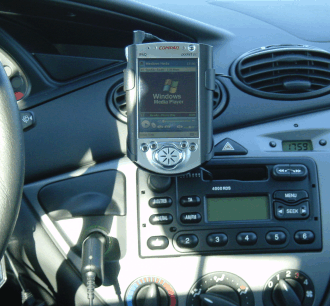

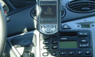

  • Golf III

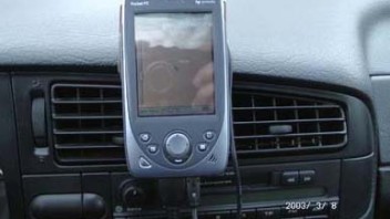

    Habe noch folgenden Beitrag von "Almoni" gefunden - geniale Idee. Weitere Infos unter: http://www.pocketnavigation.de/board/tid3105-sid.htm
    Zitat:

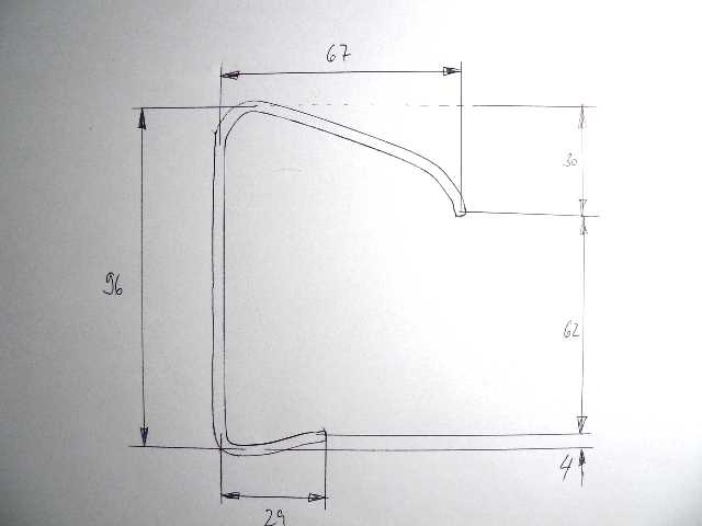

    Hallo Leute,
    diese Info stellt eine einfache, aber gute Kfz-Halterung für alle Jornada 5xx vor, speziell für alle Golf II - Varianten.
    Wahrscheinlich lassen sich nach dem selben Prinzip auch für andere Pocket-PC Halterungen für beliebige Fahrzeuge herstellen. Nachricht wäre fein.
    Das Problem beim Golf ist, dass kaum Platz für den Navigator in Sichthöhe vorhanden ist. Auch konventionelle Kfz-Halterungen lassen sich kaum anbringen.

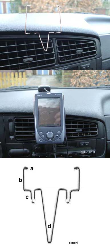

    Die abgebildete Halterung wurde aus Autogenschweißdraht, verkupfert, Durchmesser 1,5 mm (Baumarkt), mit einer Kombizange gebogen. Die Kosten betragen im Eigenbau etwa sieben Cent.
    Der Biegeplan zeigt das Grundmuster, das nach eigenem Geschmack variiert werden kann:
    Die Nubsis a) werden in die Jornada-Deckelhalterung eingeklinkt.
    Die Segmentlängen b) sind variabel, sie regeln wie hoch der Jornada über das Armaturenbrett hinaus ragen soll.
    Die Segmente c) werden nach hinten gebogen und zwischen Lüfterverkleidung und Armaturenbrett geschoben.
    Die Spange d) regelt individuell den Winkel, mit dem der Jornada von Armaturenbrett stehen soll.
    Im der täglichen Praxis hat sich diese Halterung bestens bewährt.
    Grüsse
    almoni

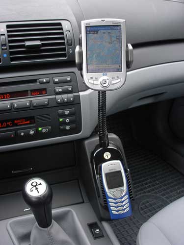

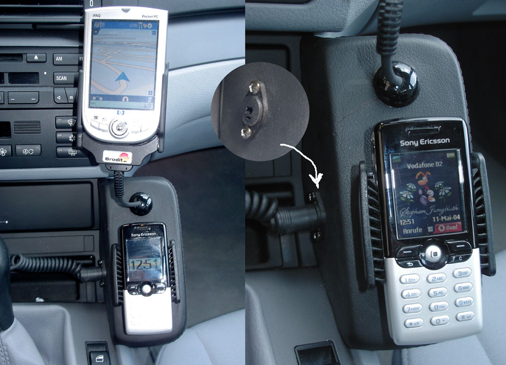

    ...und noch eine Lösung von "Jofa": http://www.pocketnavigation.de/board/tid2144-sid.htm
    Zitat:
    meine Lösung
    Brodit-Halterung
    + Eigenbau Halterung für Stecker zu E330
    diese Halterung passgenau in die Brodithalterung geklebt
    Ergebnis: Aktivhalterung, der E330 braucht nur noch eingesteckt zu werden
    kein Festklemmen, kein Stecker anstecken
    -um die kabel zu verstecken:
    eine Zigarettenanzünderbuchse ca. 5.- aus dem Baumarkt und an dem Sicherungskasten über eine Schutzdiode an eine über die Zündung geschaltete Leitung geklemmt - dann verschwindet das ganze Kabelzeugs im Handschuhfach.

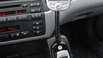

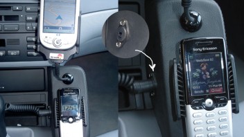

  • das hier ist meine lösung:
    bmw e36 coupe
    kabel ist unter der mittelkonsole geführt und kommt genau unter der halterung wieder raus.
    so stört es nicht.
    was noch gemacht wird:
    zigarettenanzünder freimachen und den stecker woanders direkt an die leitung hängen.
    dann ist auch das kabel weg.
    die telefonkonsole ist eine passgenaue konsole für den e36.

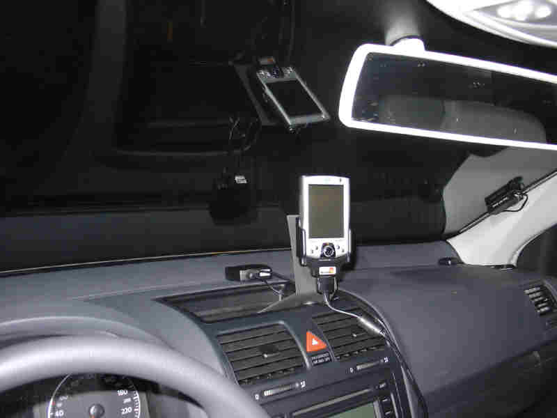

  • Audi 80 (letztes Modell)

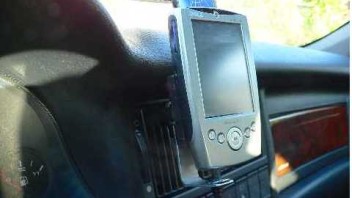

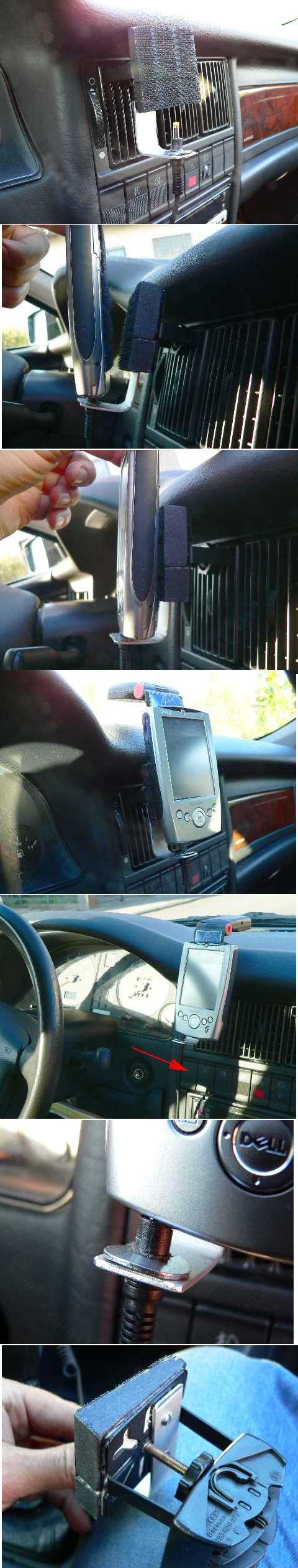

    Habe etwas rumgetüftelt, und meiner Halterung die Stromversorgung zugefügt.
    Diese Konstruktion ist grundsätzlich bestimmt auf viele andere Halterungen ohne Stromversorgung anwendbar.
    Damit der Stecker durch den Druck beim Aufsetzen des PDA nicht nach unten rutscht, habe ich ihn mit einer aufgesägten Unterlagscheibe fixiert (in den Stecker habe ich mit einem kleinen Tapetenmesser rechts und linke je eine kleine Nut in das Plastik geschnitten, in welche die aufgesägte Unterlagscheibe geschoben werden kann.
    Durch diese Konstruktion ist der Steckker nach vorne und hinten etwas beweglich, was auch nötig ist, um den PDA auf den Stecker zu setzten, und dann gegen das Klettband zu drücken. Beim herausnehmen des PDA ziehe ich ihn oben vom Klebeband weg, und hebe ihn dann nach oben heraus - funktioniert astrein.
    Später soll das Kabel durch diese Blind-Abdeckung (siehe roter Pfeil) geführt werden, und hinter der Verkleidung mit Strom versorgt werden - so bleibt der Zigarettenanzünder frei.

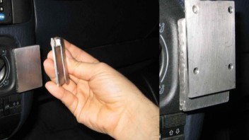

  • Ich habe ein paar Mails von Leuten erhalten, die an den Daten für den Haltebügel interessiert sind. Hier sind sie maßstabsgetreu:
    PS: Ich habe für den Bügel eine Alu-Leiste mit 20mm x 2mm genommen, und davon 2 nebeneinander gesetzt. Natürlich kann man dies auch mit einem Blech erreichen, welches man auf die Breite zuschneidet.
  • Da die Bilder im vorherigen Beitrag viel zu gross waren hier nochmal in normaler größe
    Sorry
    @mod
    bitte lösch meinen vorherigen Beitrag

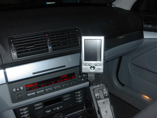

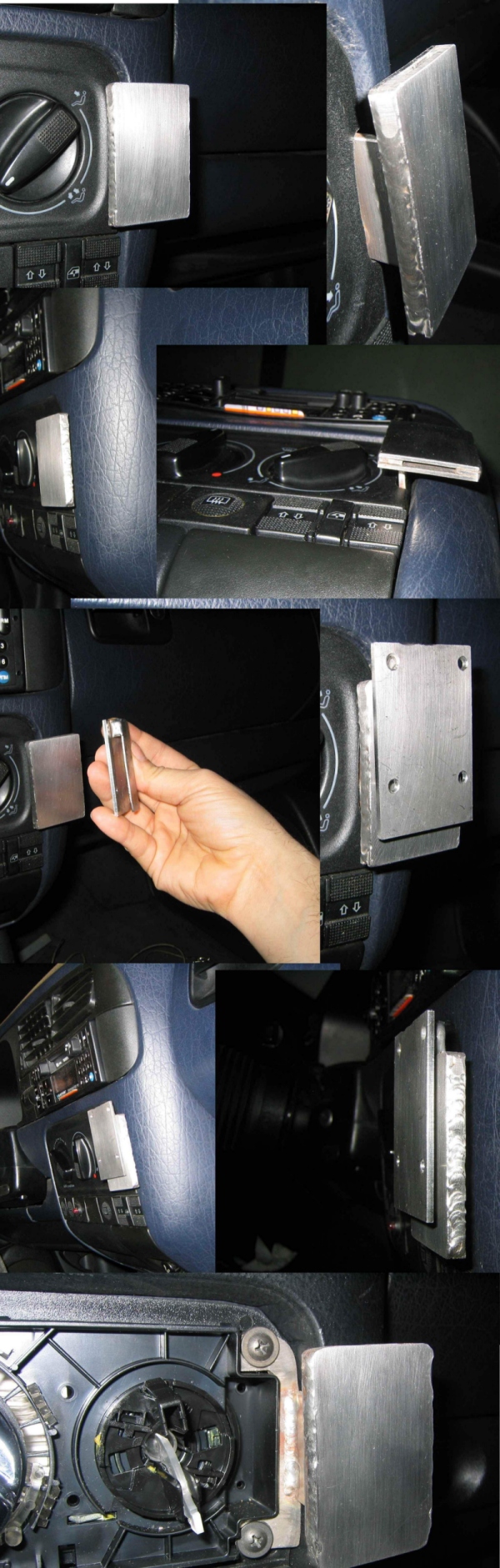

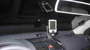

    Edelstahl Halter mit schnell Wechsel-System
    Hier hält der PDA BOMBENFEST
    Lochabstand angefertigt für Brodit Halter (leider wergen Umtausch unterwegs)
    Das ganze sauber WIG verschweisst
    Hiermit ist der PDA blitzschnell in dem einen oder anderen Auto zu verwenden
    Das am Markt befindliche ala Saugnapf war mir zu heiss
    Mein HX 4700 ist mir zu schade als das ich das Risiko eingehe dass Saugnapf loslässt
    Von Brodit gibt es noch ein Wechselsystem (Move Clip) das aber "nicht" verschraubt werden kann sondern nur geklebt wird (na toll)

  • meine Güte....
    Aufstand ohne Ende, unsauber gefertigt, Metall sieht aus, als wenn der hammer 16 mal abgerutscht wäre...oder der nachbar morgens um halb 10 in deutschland dran geknabbert hat....ausrichting geht auch noch nach unten, willst du auf dem display auch noch was erkennen???
    sorry, aber das sieht für mich optisch und vom handling völlig unbrauchbar aus!
    da kauf ich lieber für´n 20iger ne saugglocke!
  • Der Hammer ist nicht ausgerutscht, sondern das Teil sieht so aus weil es dem Vollen Würfel geklopft wurde
    also Handgeschiedet (wegen höherer festigkeit)
    aber im ernst
    Gute Kamera zeigt eben alles (Canon Ixus V3)
    manchmal eben auch verstärkt wie es das menschliche Auge nie wahr nimmt
    Halter sind in Natura absolut Top aus
    das sage nicht ich, sondern die Leutchen denen ich eine angefertigt habe
    möchte mal gerne deinen Halter in so einer detailierten Bild Qualität sehen
    sei mir nicht böse, aber für deinen Yakumo ist eine Saugglocke wie du es nennst sicherlich ausreichend
    Wird dieses selbe Saug dings bums nicht auch bei verstopften Kloo´s verwendet ? :)
    nicht böse gemeint
    merke : wer Wind säht, erntet ...
