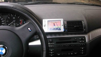

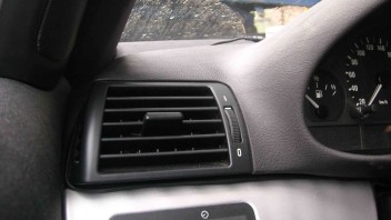

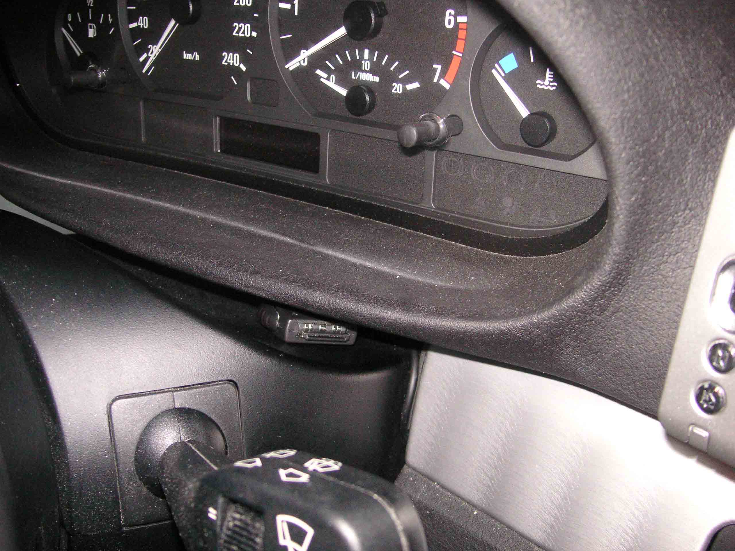

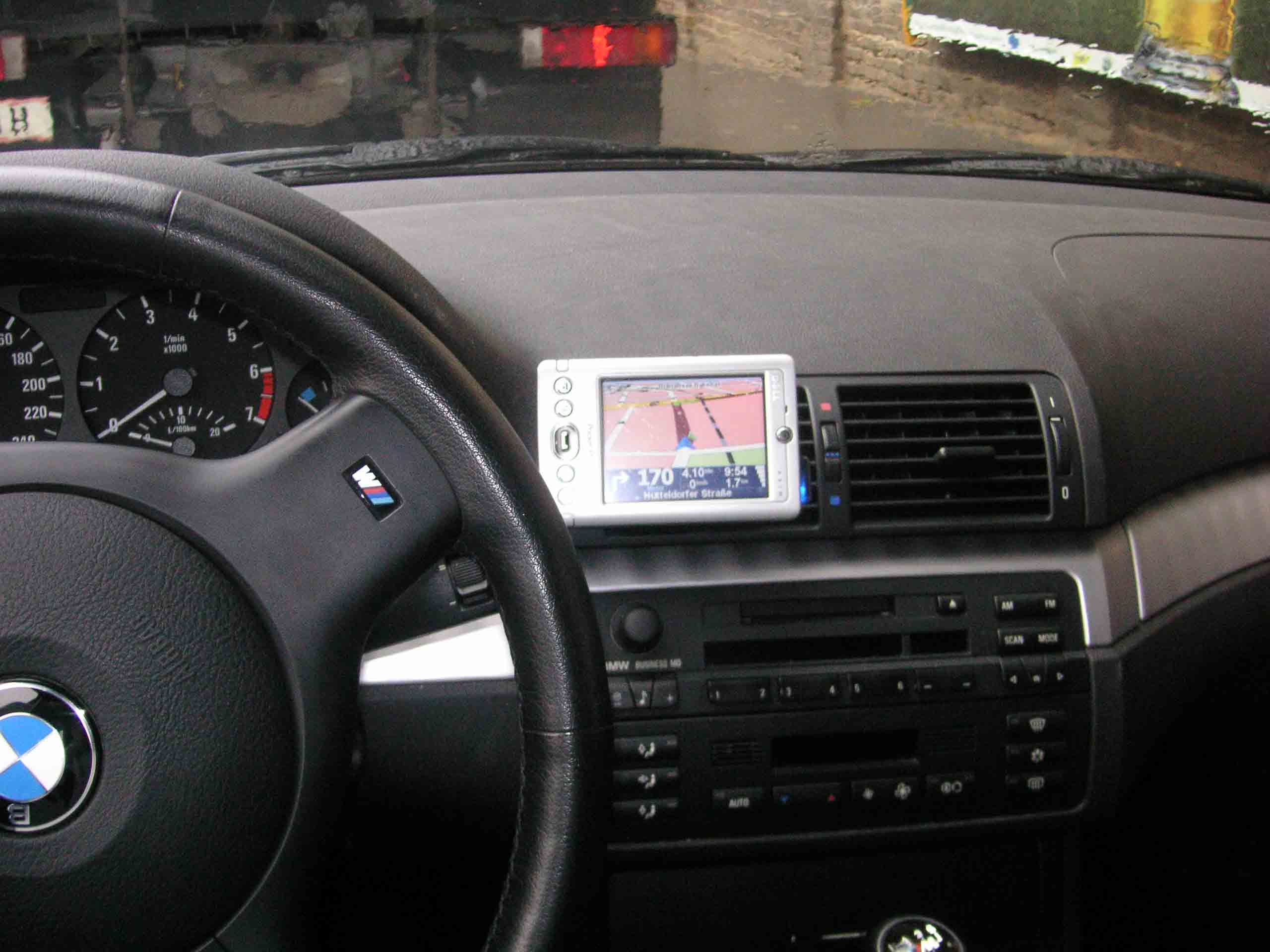

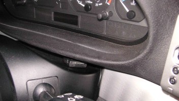

... hier noch ein paar Ergänzungen:
1. Kabel "vestaut"
2. Navi aus Fahrersicht
3. Maus angeschlossen
4. Verlauf des Kabels zur Maus zwischen Zierleiste und Armaturenbrett
5. Halterung in Großaufnahme
Hoffe das sind nicht schon zu viele Fotos. ![]()

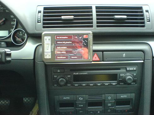

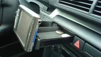

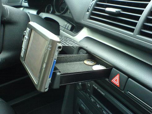

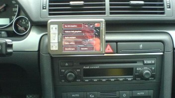

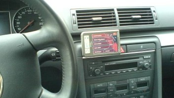

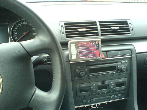

Ich wollte auch mal meine "schlichte" Variante für den A4 zeigen. Meine Vorgabe war es den Halter schnell komplett entfernen zu können und die Optik des Armaturenbretts so wenig wie möglich zu entstellen.
Der Halter wird einfach an das Kartenfach gesteckt und kann dann wieder verschlossen werden. Um keinen klobigen Halter für den PPC benutzen zu müssen habe ich diesen ersten Versuch mal mit Klettband realisiert, möchte dies aber noch ändern. Der Halter ist einfach aus einem Stück Blech gekanntet und dann mit einer schwarzen Selbstklebefolie bezogen. Die BT-Maus liegt einfach im Handschuhfach. Wenn ich noch eine guten Ersatz für das Klettband finde bin ich zufrieden.
Gute Selfmadelösung,.. gefällt mir,..
bleibt nur die Frage wohin mit den Ladekabeln,... und wahrscheinlich auch der Wärmeeffekt im Auto und Kleber...
Zitat...bleibt nur die Frage wohin mit den Ladekabeln,... und wahrscheinlich auch der Wärmeeffekt im Auto und Kleber...
Ich werde den Halter noch so Umbauen, dass der PPC unten auf einer Blechkante aufliegt. Das Klettband reicht dann vollkommen aus. Bei 30 Grad löst sich nämlich wirklich etwas der Kleber und der PPC rutscht ein wenig nach unten. Deshalb baut man sich auch erst mal einen Prototypen für den Alltagstest
Das Ladekabel führe ich entweder durch die breiten Schlitze links neben dem PPC oder auch durch das Kartenfach. Das Kabel würde dann darin auch bei Nichtbenutzung verschwinden. Da muss ich aber noch ausprobieren ob ein Flachbandkabel durch den kleinen Schlitz bei geschlossener Schublade passt.
ZitatOriginal von Carsten_W
[quote]... Bei 30 Grad löst sich nämlich wirklich etwas der Kleber und der PPC rutscht ein wenig nach unten.
30 Grad draussen
>60grad drinnen ![]()
aber ich denke auch, eine kleine untere Kannte ist die Lösung,...
ich bin selbst nur kein Freund von Klettband am PDA,... (entweder immer wuschig oder kartzend später in der Hand ![]()
jenachdem wie dein PDA-Batteriefach/PDA-Rückseite geartet ist,.. schonmal an Flächenmagnet gedacht ??
Zitat[Ich werde den Halter noch so Umbauen, dass der PPC unten auf einer Blechkante aufliegt. Das Klettband reicht dann vollkommen aus. Bei 30 Grad löst sich nämlich wirklich etwas der Kleber und der PPC rutscht ein wenig nach unten. Deshalb baut man sich auch erst mal einen Prototypen für den Alltagstest
Ansich mag ich ja simple und effiziente Lösungen, was mir bei dieser nicht zusagen würde ist die fehlende Schwenkbarkeit des PDA.
In meinem Auto ist das zB. sinnvoll wenn ich das Schiebedach öffne oder im Herbst die Sonne niedrig steht und eine Spiegelung die Sicht behindert.
Wenn das bei Dir nicht notwendig ist dann würde ich evtl. das Blech unten U-förmig gestalten, da ist der PDA sehr gesichert gegen Rausrutschen und seitlich eine Art Öse oder Hakerl anbringen wo Du die Kabel falls der PDA nach Strom ringt, etwas unterstützen kannst ohne das der Stecker belastet wird.
Also die Schwenkbarkeit war für mich kein Thema. Ich habe den Winkel genauso gewählt wie für die restlichen Anzeigen in der Mittelkonsole. Bis jetzt hatte ich noch keine unangenehmen Spiegelungen. Das original Audinavi wäre in dem gleichen Winkel eingebaut und auch fest, ich denke das geht so in Ordnung.
ZitatAlso die Schwenkbarkeit war für mich kein Thema. Ich habe den Winkel genauso gewählt wie für die restlichen Anzeigen in der Mittelkonsole. Bis jetzt hatte ich noch keine unangenehmen Spiegelungen. Das original Audinavi wäre in dem gleichen Winkel eingebaut und auch fest, ich denke das geht so in Ordnung.
Na das Originalnavi sitzt etwas tiefer, nur wenns nicht spiegelt passts ja.
Ich habe meinen PDA ja weiter oben bzw. näher beim Lenkrad wo ich die Finger nicht wirklich vom Lenkrad nehmen muß und dort kanns bei ungünstiger Sonne spiegeln daher der Schwenkteller drunter.
