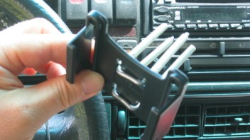

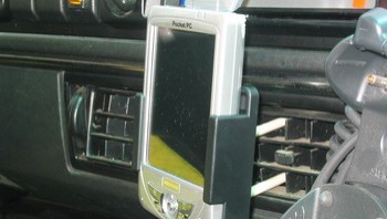

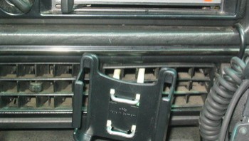

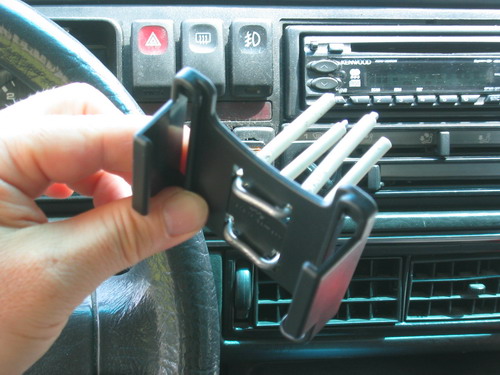

    ich wollte euch meine Lösung, die derzeit erfolgreichen Einsatz in einem Audi A2
    und einem Golf Variant findet, vorstellen.
    Meine Lösung ist sehr simpel und ich hoffe sie ist es dennoch würdig, hier neben den wirklich sehr kreativen und aufwendigen Lösungen, gepostet zu werden:
    [Blockierte Grafik: http://mitglied.lycos.de/hansiburschi/pda1.jpg]
    [Blockierte Grafik: http://mitglied.lycos.de/hansiburschi/pda2.jpg]
    Ich habe einfach zwei Drähte, die mit Plastik ummantelt sind, gebogen und durch die Löcher in der Autohalterung geschoben!
    Hierbei muss man nur folgendes Beachten:
    1. Draht mußt exakt so gebogen sein, dass er in der Halterung nicht "schlabbert, sondern
    fest sitzt. (mehrere Biegeversuche waren hierfür erforderlich!) Am leichtesten geht es mit
    einer Tischkante!
    2. Der Draht muß zwingend mit Platik ummantelt sein, da nur so der Draht in der Lüftung
    GRIP hat und nicht rausrutscht.
    Die Drähte die ich benutzt habe, dürften irgendwo aus dem Garten-/Zaun oder auch Starkstrom-Bereich stammen und sind ca. 3mm dick.
    Ist halt die Lösung für den kleinen Geldbeutel, aber funktioniert bei mir erstklassig!
    Durch die vier Drähte lässt sich der PDA sehr fest fixieren!
    (Schwarze Drähte sind natürlich die Goldrand-Lösung!)
    Hans

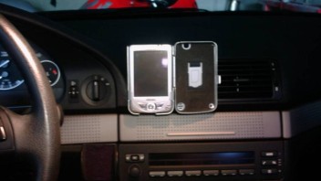

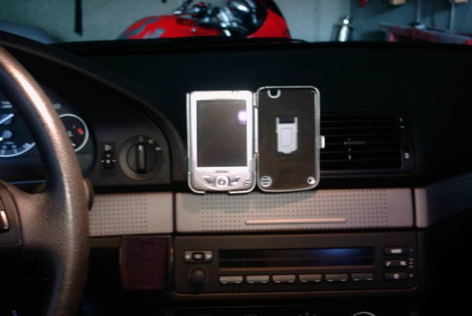

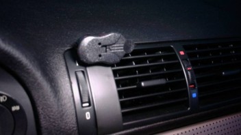

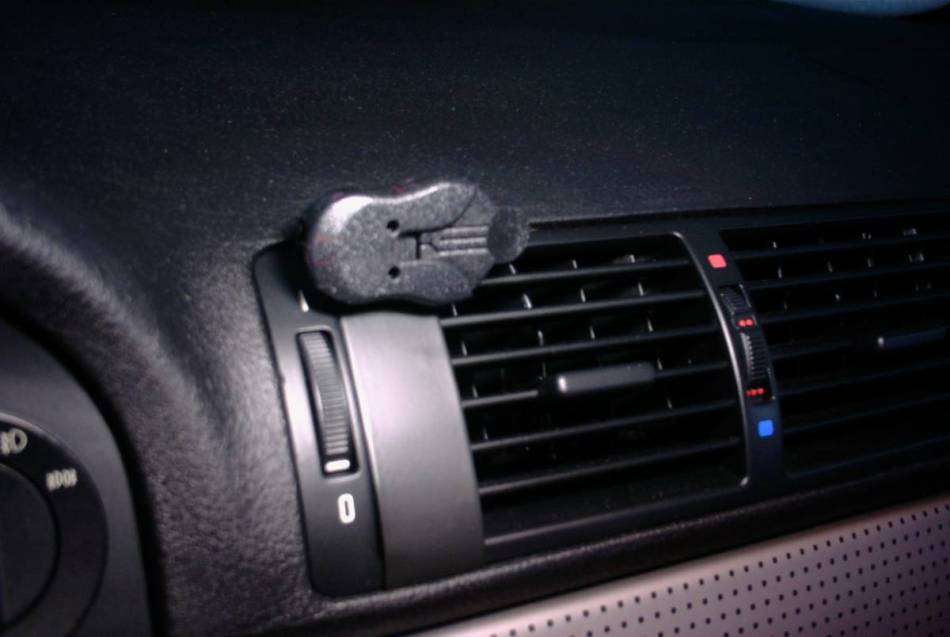

    ich hatte auch das Problem wegen dem Saugnapf der immer abging. Da ich dieses Forum voher nicht kannte hier dazu meine Lösung.
    [Blockierte Grafik: http://www.neukaemper.de/BMW/pda.jpg]
    [Blockierte Grafik: http://www.neukaemper.de/BMW/pda1.jpg]
    Im Lüftungsgitter hab ich mir ein Loch gemacht und unter dem Gitter ein Zigarttenanschluß gelegt (Gebläse funzt auch). Das Kabel für die Maus geht unter dem Amaturenbrett/Handschuhfach zur A-Säule und dann zur Windschutzscheibe. Ich habe natürlich den orig. Lüftungsgitter noch ohne Loch (habe mir einen gebrauchten Gitter für 10 gekauft bei EBAY) denn falls es mir nicht mehr gefällt, ist das ganze wieder in 5 min im orig. Zustand oder kann in einem anderem Auto angeschlossen werden.
    Am besten gefällt mir an meiner Lösung das sie Stabil ist, das Display in der richtigen Höhe ist und keine Kabel zu sehen sind.
    Die meiste Zeit ging für die Kunstlederverkleidung des Halters drauf.
    Hubertus

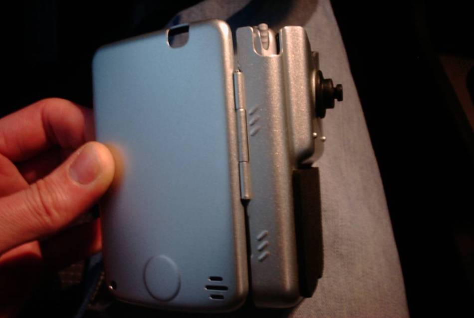

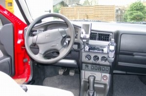

  • Meine Halterung befindet sich derzeit am Motorrad. Wichtig war mir, den Loox samt Ledertasche ins JAcket zu bekommen. Also war selber machen angesagt. Den Weg dahin und meine Erfahrungen könnte ihr in der detaillierte Anleitung finden.
    Hier nur ein paar Fotos : (Mit Klick wirds grösser.)
    [Blockierte Grafik: http://quartz.milten.lima-city.de/Ich/bilder/looxhalter/tloox004.jpg]
    [Blockierte Grafik: http://quartz.milten.lima-city.de/Ich/bilder/looxhalter/tloox003.jpg]
    Die gleiche Halterung habe ich auch fürs Auto. Da allerdings nicht im Querformat. Bilder kommen Morgen.

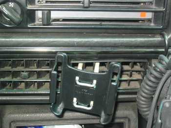

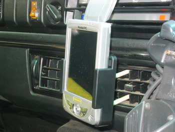

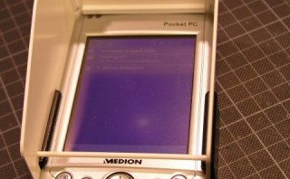

  • ...habe mir "hansiburschi's" nobelpreis-nominierte halterung 1:1 abgekupfert - ja, bewußt und mit Vorsatz und ich schäme mich nichtmal ;)
    Ich bin begeistert, hier die meinigen Zutaten:
    vorhandene 2.te Halterung (vom Rad'l) = 0,-
    stabiler 3mm Draht (aus ehem. Blumenkübelhalterung) = 0,-
    alte Klingeldraht-/Telefonleitung (4-adrig), Innenleben entkernt = 0,-
    Summarum +/- 0,- inkl. MWst. und Versand
    Gebastelt habe ich mir das nicht für "diesen Golf" (man könnte noch meckern, dass man bei ausgeklappten GPS an die Hzg.-Elemente nicht so doll drankommt...), sondern für meine häufig genutzten Mietwagen. Somit ist dies ideal. Ein Vorteil mag noch sein, dass ein PDA vor Lüftung in seeehr heißen Ländern (Wüste&Co.) sinnvoll sein kann (habe gehört, dass es in Hitze schon mal bei Yakumo Delta 300/ALDI 95000 Abstürze geben kann)
    Martin
    PS: den Dreck in den Lüftungsschlitzen bitte nicht beachten, das ist noch das Sauberste ;)

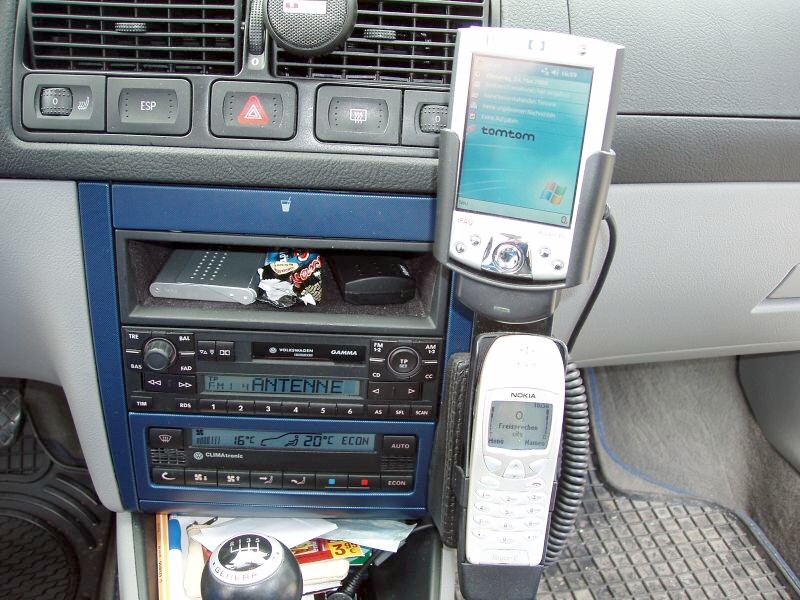

    sieht gut aus!
    Verrätst Du uns auch noch wie Du dan ganze festgemacht hast?
    viele Grüße
    phil

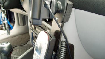

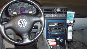

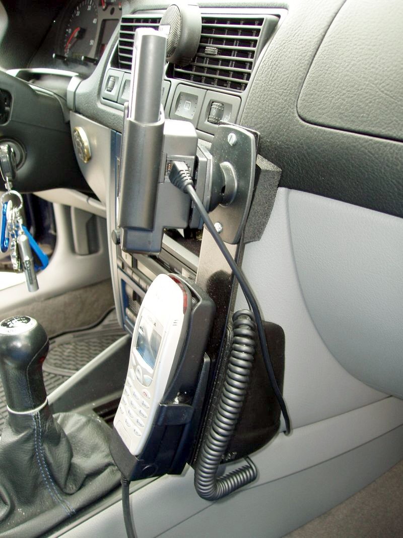

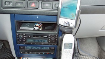

  • RE:RE:VW Bora bzw Golf IV
    ich habe die Blindkappe des Sitzheizungsschalters entfernt
    (habe mir ne zweite beim freundlichen für 1,60 Eur besorgt)
    Auf diese dannach eine Aluplatte montiert, welche den PDA-Halter trägt.
    Die Blindkappe wird dann ganz normal auf den Schacht gesteckt und
    zusätzlich über die mittlere Schraube (siehe Bild) ganz leicht gegen die
    äußere Fassung gedreht (wirkt dann wie ein Anker).
    Wenn gewünscht kann ich gern noch ein paar Bilder machen...
    Grüß
    americanshark
    das ist eine clevere Lösung! Ein Bild des "Ankers" würde mich schon noch interessieren.
    viele Grüße
    phil

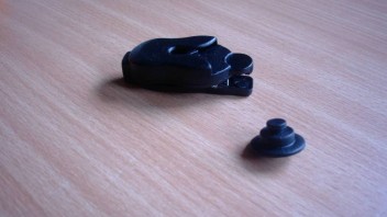

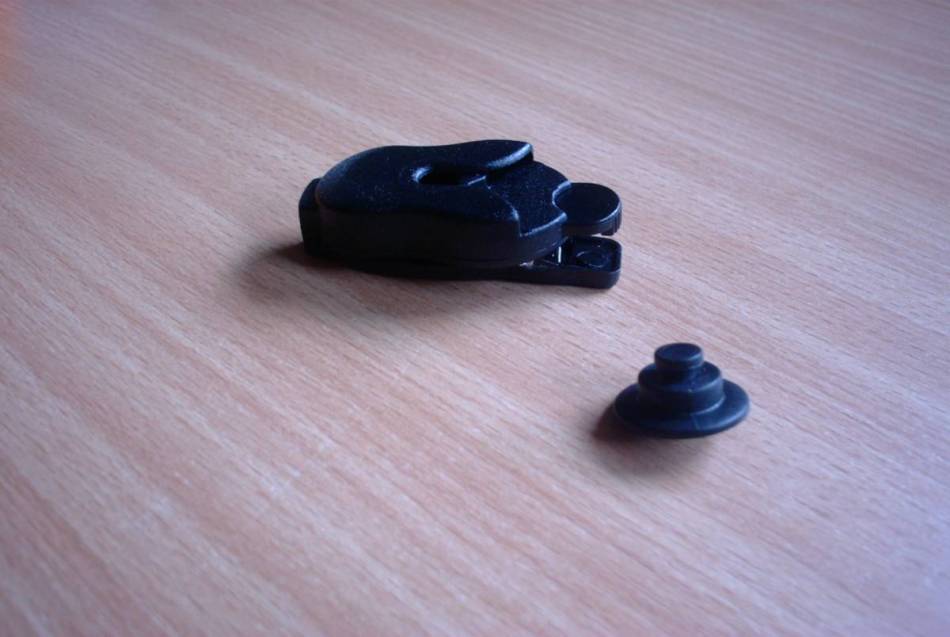

    ich habe dir mal oben noch schnell ein Bild des Ankers (mir ist keine bessere Bezeichnung eingefallen) eingefügt.
    Es ist im Grunde nur ein Stück Alu mit einem Gewinde (evtl. ist auch eine normale Mutter möglich), welches die ganze Halterung im Loch verspannt und dass ganze ohne sichtbare Schäden von Außen.
    Es besteht also ohne weiteres die Möglichkeit den originalen Blindstopfen wieder zu verbauen.
    viele Grüße
    americanshark
