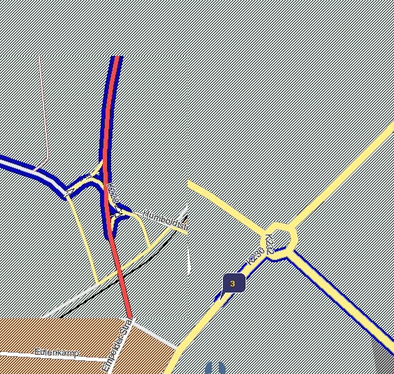

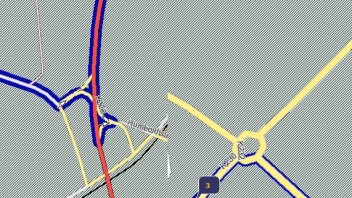

  • Hier mal 2 Beispiele die mir heute wiederfahren sind ...
    1 * sollte ich links in den Kreisel einbiegen +
    1 * sollte in die gegenrichtung auf die B217 mit Fahrbahntrennung fahren und dort durch den gegeverkehr abbiegen !!!
    siehe bild
    Ahne schon das ich wieder zu meiner alten Version 3.1 zurückkehre.
