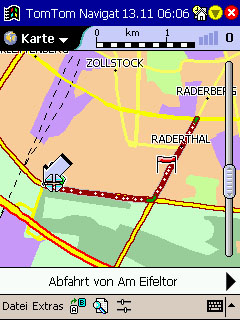

  • Um bei der Strecke Eifeltor -> Brühlerstrasse mal zur Fehlersiche beizutragen:
    Wenn man das Fussgänger Profil einstellt, dann zeigt er die korrekte Strecke -> Gesamtstrecke 2,3 Km
    Aber warum der den Militärring an dieser Stelle als Einbahnstrasse ansieht ist mir ein Rätzel. ?(

    Hallo
    Kannst Du mal einen Screenshot dieser Strecke posten...
