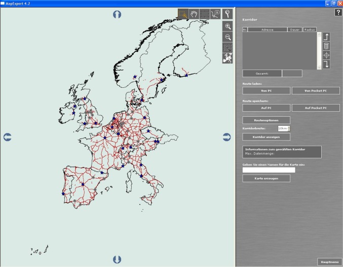

    Also der MapExport ist ein Programm, das bei MN4 dabei ist und auf dem PC installiert wird! Damit kannst Du dir selbst Karten erstellen! Du kannst z.B.
    1. einfach nur ein Land (z.B. Deutschland) erstellen
    2. eine Karte mit mehreren verbundenen Ländern (z.B. Deutschland, Österreich und Schweiz, oder Deutschland und Benelux zusammen)
    3. ein beliebiges Rechteck über dein "Wunschgebiet" ziehen und entweder das ganze Rechteck, oder nur bestimmte Länder die in dem Rechteck sind.
    Die einzige Beschränkung ist die (blöde) 360MB-Grenze des MapExport! Navigon hat ne Grenze eingebaut, dass die erstellte Karte nicht größer als 360MB sein darf! Dies reicht beispielsweise aber für komplett
    - D+CH+A+Norditalien+Elsass+Tschechei+Slovakei
    - Süddeutschland+Frankreich+Spanien+Portugal
    - und einiges mehr

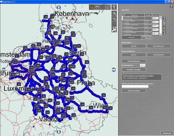

    Die vierte Möglichkeit eine Karte zu ertellen ist mit einem Korridor (siehe Bilder nächster Eintrag):
    4. Du kannst beliebig viele Routenpunkt im MapExport setzten, dazwischen ergibt sich dann ein Korridor (Radius des Korrodirs um die Route ist freiwählbar von 10km bis 99km). Da heißt Du setzt einfach sämtliche Routenpunkte auf die Autbahnkreuze und es entsteht eine schöne Route auf den "Mayjor Routes of Europe"! Schau einfach mal das Bild unten im nächsten Beitrag an, dann verstehst Du es! Ich habe einfach mal schnell keine 5 Minuten ein paar Routenpunkte in Mitteleuropa gesetzt und sieht dann so aus! Das ist doch das was Du möchtest! Dies kannst Du dann natürlich beliebig bis Portugal und Süditalien erweitern! Kannst dann auch noch den Korridor bei Großstädten etwas größer als 10km einstellen und Du hat gleich die Stadt detailiert drauf!
    Das ganze ist zwar etwas Arbeit, aber dann sicher besser als eine fertige Karte von den "Major Routes of Europe", so kannst Du auch noch paar Bundesstraßen etc nach Deinen Wünschen hinzufügen.
    5. Oder Du machst Dir die ganze Europakarte auf ne Speicherkarte, das geht wohl auch ohne 360MB-Grenze. Da die Karte von ganz Europa aber ca. 1,1 GB hat, mußt Du dir eine 2 GB Karte/Microdrive zulegen! Aber suche bitte vorab hier im MN4.xx Forum nochmals nach diesem Thema, ich habs es selbst noch nie probiert! Zumindest laut Navigion soll es eigentlich nicht gehen, aber einige User hier im Forum haben es wohl ohne Tricks hinbekommen.
    Eins noch, dass Du wenn Du MN4 hast nicht beim MapExport erschreckst, die Routenpunkte setzten geht recht schnell, nur die Erstellung der Karte braucht einige Stunden, aber einfach PC mal über Nacht oder Tagsüber durchrechnen lassen und dann hast Du deine Wunschkarte für immer!
    So hoffe es ist einigermaßen verständlich gewesen, ansonsten einfach nochmal nachfragen.
    Viele Grüße
    pitt
    Das ist der Mapexport, mit den kompletten Kartenmaterial das dabei ist, davon kannst Du die oben genannten Karten nach Deinen Wünschen erstellen.

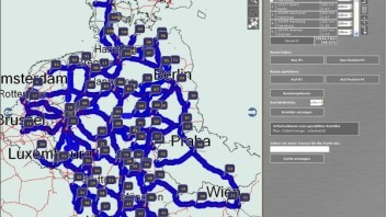

  • Und hier das Bild der erstellten Karte mit den Routenpunkten.
    Damit hast Du deine eigene Karte der "Major Routes of Europe" gebastelt.
    Ist nur ein Beispiel von mir, was natürlich beliebig bis Spanien , Südtialien etc ausgeweitet werden kann.
    Und mit etwas mehr Mühe natürlich die wenigen Autobahnen, die ich nun nicht erwischt habe noch abgedeckt werden können!

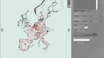

  • Hi eddi, das ist jetzt aber komplett Europa mit allem drum und dran..
    BTW: ist es Absicht, daß Du mapExport 4.0 und nicht 4.2 verwendest? ?(
  • nein habe es nur mal proforma wieder instaliert
    ich werde das noch schafen---lacht
    muss ich alles testen
    irgendwann wird es klappen
    habe das bild wieder rausgenommen.....
    gruss eddi
