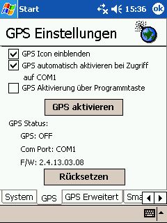

    Habe mir als Newbie auf dem Wanderkartengebiet jetzt zusätzlich zum neuen Aldi-PDA mit eingebauter GPS-Antenne auch MM2Go und eine zugehörige Karten-DVD zugelegt.
    Mit dem GPS Empfang hatte ich aber auch so meine Probleme. Hier im Thread wird immer vom COM2 Port bei den Einstellungen gesprochen. Ich empfange aber über COM1.
    Merkwürdigerweise aber auch nur wie oben von jwalter geschildert, wenn der Schreibschutz der SD-Karte aktiviert ist. Ist schon komisch!
    Ich habe MM2Go im Hauptspeicher und möchte die Karten auf der SD-Karte ablegen.
    Wenn es so klappt, kann ich auch mit dem Schreibschutz leben.
    Ansonsten ist das Ganze schon eine faszinierende Sache und der neue Aldi-PDA (wohl identisch mit dem Yakumo 300 GPS) bietet sich ja förmlich für diese Art der Navigation an.
    Navifreak
    Einmal editiert, zuletzt von navifreak ()
    Original von navifreak
    Habe mir ... jetzt zusätzlich zum neuen Aldi-PDA mit eingebauter GPS-Antenne auch MM2Go und eine zugehörige Karten-DVD zugelegt.
    ... Hier im Thread wird immer vom COM2 Port bei den Einstellungen gesprochen. Ich empfange aber über COM1.
    Wie bitte? Das höre ich jetzt zum ersten Mal ... der Medion gibt seine GPS-Daten über COM1 raus? Das würde einige Probleme von Leuten hier im Board erklären ...
    Wastl
