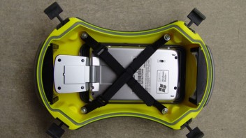

    - Wie ist denn der PDA da drin gelagert?
    - Du schreibst, PDA und eine Maus passen zusammen rein. Wie ist das mit dem Yakumo 300 GPS? Die Antenne schaut etwa 4cm nach oben raus.
    Wastl
    der 300GPS passt mit ausgeklappter Antenne locker ins Armor II rein.
    Natürlich ist das Ganze etwas "fett", allerdings stört das auf dem Fahrrad nicht und der PPC ist optimal gegen Wetter und Stöße geschützt.

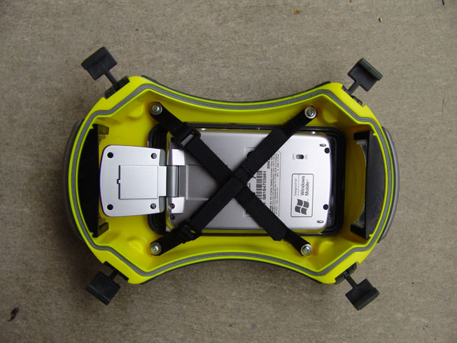

    Original von Peiki
    Nochmal gefragt: Wie ist der PDA in der Box gelagert? Bzw wie wird die Box gegen den Halter abgefedert?
    Außerdem liegt es ja nunmal in der Natur der Sache, dass ein Outdoorgehäuse insgesamt größer wie der PPC sein muss ;D
    Naja, $Konkurrenzprodukt ist/wirkt nicht so 'fett' ...
    Wastl
    der Haltebügel des Armor II (an dem dann das Gegenstück der Klickfix-Halterung befestigt ist) ist ein wenig elastisch und federt daher alle Stöße sehr gut ab.
    Der PDA selbst wird im Armor-Gehäuse mit zwei Haltebändern, die über Kreuz liegen befestigt.

    Zur Verdeutlichung nochmal ein Bild

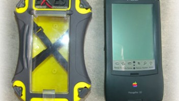

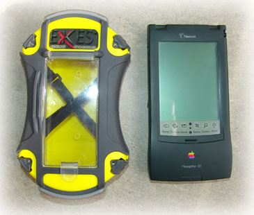

    Ich meinte die Otterbox ...
    Danke für das Bild, das zeigt, daß da mehr als genug Platz drin ist. Da würde ja fast ein Apple Newton reinpassen :)
    Wastl

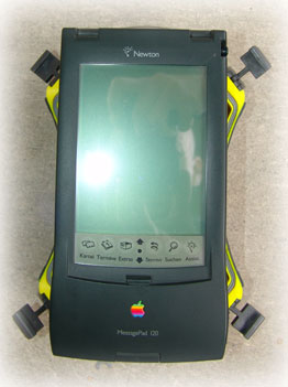

    naja, nicht ganz.....
    Guckst Du hier:
