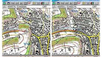

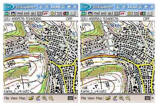

    ich habe in letzter Zeit ein Problem mit der Darstellung
    der Top50 Karten auf dem PDA-Screen beim OZI_Ce.
    Ein Teil der Karte wird nach einiger Zeit auf dem
    Bildschirm verschoben dargestellt. Nach dem
    Betätigen der Buttons "Full" und anschließend "100"
    in der Main Toolbar bzw. dem nochmaligen Öffnen
    der betreffenden Karte ist die Anzeige wieder ok.
    Dies tritt beim Wandern, Fahrradfahren und auch
    bei der Anwendung im Auto von Zeit zu Zeit auf .
    Kennt jemand dieses Problem, bzw. noch besser, weiß jemand Abhilfe ?
    Zum besseren Verständnis meines Problems
    habe ich noch zwei Bilder angefügt.
    1. Ansicht mit teilweise verschobener Karte
    2. Karte so wie sie sein sollte
