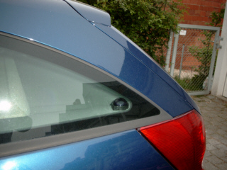

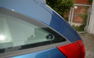

schön, dass hier alle wieder mal ein bisschen auf die Bremse getreten haben.
@FireRaven,
schau mal auf das angehängte Bild, vielleicht kannst Du in Deinem Schrägheck-BMW einen ähnlichen Einbauort finden. Dann, wie schon oben gesagt, mit einer Kabel-Verlängerung nach vorne.Gruss, Snoopy
