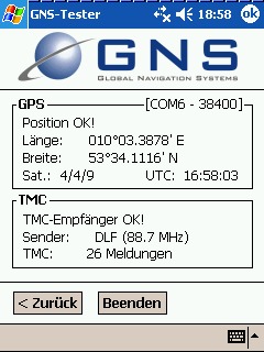

  • Hallo Leutz,
    ich habe, zumindest teilweise, alle der in diesem klasse Forum genannten Mängel des MN|4 :-D) :-D) :-D)
    Da ich unter anderem auch nur manchmal TMC-Empfang habe , habe ich mir das von GNS zur Verfügung gestellte Tool heruntergeladen (an dieser Stelle vielen Dank an GNS!!).
    Den Screen seht ihr unten - danach ist ja bei mir alles paletti ?!
    Auf der anderen Seite zeigt mir der NavigonScreen keine Sats und kein TMC an (und funzt natürlich auch nicht).
    Wie kann das sein?
    Meine Hardware (Maus) ist also in Ordnung ? und weiter??
