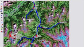

    kann mir wer sagen, wo ich ein solches an die Geo-Daten gebundenes Photo von Süddeutschland oder dem Alpenraum finde?
    Würde da gerne (so wie auf dem Beispiel) meine Tourendaten als Übersaicht eingeben.
    Danke für Hinweise - nussi

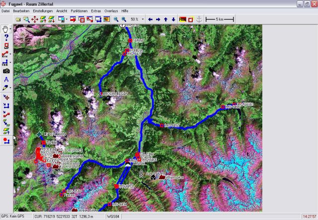

  • Na ja... hab grad eine Art Übersicht der Karten folgendermaßen in Fugawi bekommen; ist leider nicht so hochaufgelöst wie die eigentlichen Bilder, dafür aber wiederrum auch nicht so speicherintensiv...
    - Ausschnitt aus der Webseite soweit zoomen und pixelmäßig mgl. hoch einstellen
    - rechter Mausklick und "Bild speichern unter..."
    - das Bild dann mit Fugawi kalibrieren (zB. mit einer ÖK50 als Referenz)
    - klappt relativ gut :D

    im Shop von www.bike-gps.de findet man unter/ Digitale Landkarten / Alpen schon so ein Satellitenbild mit den GeoDaten - angeblich fugawikompatibel.
    Aber 15 (plus Versand) wo doch die Bilddaten frei verfügbar sind - weiss nicht
