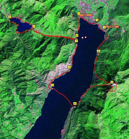

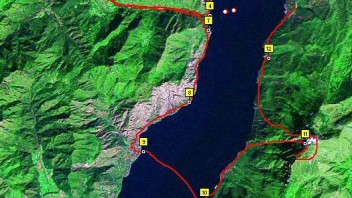

    Original von Toslink
    Konnt's auch nicht lassen und meinen bevorstehenden
    Garda-Urlaub mal in's Visier nehmen. Wiklich nettes Spielzeug, dieses "Mrsid".
    Toslink
    ... sieht gut aus :) aber sieht "auch" nach Ozi aus :evil:
    Wenn wer einen Weg findet, diese Satbilder auch in Fugawi reinzubekommen :respekt
    Yep, sorry - ist Ozi :D
    Gruss
    Toslink
