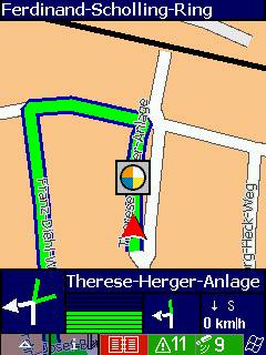

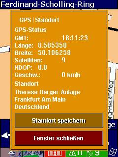

Hier noch ein Snapshot:

TobiDoch Tobias, es gibt ihn, (diesen Effekt) oder hast Du Dir die Screenshots nicht angesehen ?
Da steht für jeden klar und deutlich lesbar, ein HDOP-Wert von 0,8 bei Empfang von 9 Sats !!!!!
Hat Deine MGPS bei Deinen Tests je einen solchen Wert angezeigt ?
Wohl eher nicht, wenn ich Dein Diagramm richtig ausgewertet habe.
