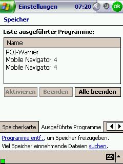

    Ich habe ein Problem mit dem POI-Warner.
    Seit der neuen Version des Warners passiert es in 50% der Fälle, das MN4 doppelt gestartet wird.
    Also: MN4 wird gestartet, danach wird der POI-Warner automatisch gestartet. Dieser wiederum (glaube ich) startet nochmals MN4, so das ich MN4 2 Mal im Speicher habe (ächz)

    Hi Thomas,
    keine Sorge, der POI-Warner startet den MN|4 nicht automatisch an (geht nur umgekehrt). Die zwei Einträge stammen höchstwahrscheinlich von 2 Fenstern von MobileNavigator|4 (z.B. einem Fenster "Karte" und einem Fenster "Hauptmenü"). Da beide zur Applikation MobileNavigator|4 gehören, werden zweimal die Einträge aufgelistet.
    Du kannst das testen, indem du einmal auf den einen Eintrag und "aktivieren" klickst und danach dann dort ein Ziel in den MN|4 eingibst. Danach gehst du wieder zurück und klickst auf den anderen Eintrag MN|4 und trägst ein 2. Ziel ein. Wenn du es nun schaffst zwischen beiden unterschiedlichen Zielen hin- und herzuschalten (mit dem Memory-Manager), dann sind tatsächlich auch 2 MN|4 im Speicher. Erwartungsgemäß dürfte dir das aber nicht gelingen, da nur ein MN|4 im Speicher ist (sind höchstwahrscheinlich nur 2 verschiedene Dialoge desselben MN|4).

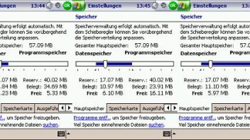

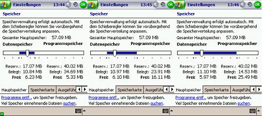

    Hab mal Bilder angehängt.
    Von links nach rechts:
    1. 2* MN4 im Speicher
    2. 1* MN4 beendet
    3. MN4 komplett beendet
    Nachvollziehen kann ich das. Wenn ich MN4 starte und dann sofort was in MN4 mache (bevor der POI-Warner komplett geladen ist) passiert das.
    Thomas

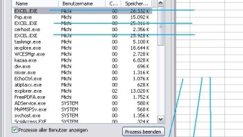

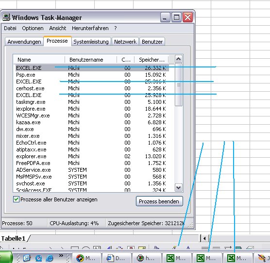

  • Markus - verstehe ich nicht ganz... ich kann doch auch Excel und Word auf dem PC beliebig oft parallel starten... ?(
    Original von HSVMichi
    HSVMichi
    also ich schaffe es nicht, excel am pc 2 mal zu starten - ich schaffe es nur 2 mappen gleichzeitig zu öffnen die dann seit office 2000 als 2 eigene programme dargestellt werden.
    @alien_z
    kann es sein, dass du den mn4 2x auf dem ppc hast
    (einmal die version 4.0 und einmal version 4.0.1 ?)
    dIdI
  • @dIdIX: auf meinem Firmen-Notebook habe ich öfters mehrere Excel nebeneinander laufen - es nervt nämlich, dauernd unter "Fenster" zwischen den Mappen hin- und herzuwechseln.

    Original von Markus
    ja logisch, auf dem Windows-PC geht das, aber bei den PDA-Applikationen ist das normalerweise nicht vorgesehen (oder meinst du den PDA-Excel?) ;).
    Viele Grüße,
    Markus
    Nee, ich meinte PC!
