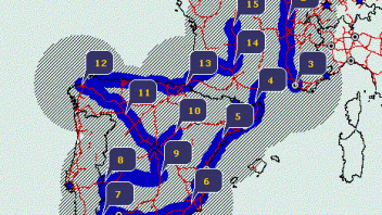

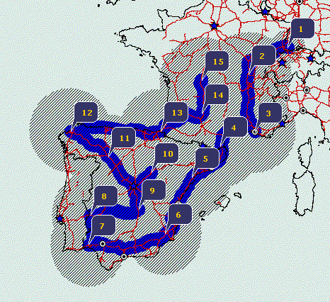

    Seitdem die Korridorbreite (wieder) auf 99km (MNEE) und Umkreise mit 250km geht, kann man mit leicht "kreativem" Routing so ziemlich _jede sinnvolle_ Karte ziemlich einfach erstellen.
    Wolf
    "kreativ" heisst: _nicht_ meine Strecke, sondern gewünschte Abdeckung.

    Wenn Du alle Wege für Deinen Spanienurlaub haben willst, dann mache Dir doch eine Karte die
    - Paris im Norden
    - dem Atlantik im Westen
    - Gibralta im Süden
    - und Ulm im Osten
    einschließt.
    Diese Karte wird etwa 330 MB groß, liegt also innerhalb der Begrenzung.

    P.S. Die Karte für Deinen Spanien-Urlaub benötigt 215,8MB :]
