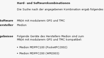

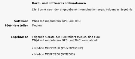

    Gut und schön, nur habe ich folgendes Problem damit.
    Auf der Navigon Seite kann man die "Freigaben" abfragen und bei entsprechender Auswahl findet man die untenstehenden Angaben. Und da wird extra der MD2910/7200 also MDPPC100 aufgeführt!
    Also sollte das Programm dort auch anständig laufen oder man sollte dieses Gerät nicht freigeben.

  • @ Familievierfuss,
    mal überspitzt gesagt, so wie ich das jetzt nach dem 1. PAtch mitbekommen habe, läuft doch der MN|4 auf diesem PDA. Auf der Navigon-Seite steht nix von "Anstänig/Perfekt/Sehr gut" oder?
    Anderes Beispiel, WinXP hat als Mindestvorgabe PII mit 233 Mhz und 128 MB Ram, laufen tuts, aber wie?
    MfG
    Olaf

  • @ Irrläufer,
    1. Ich habe ausdrücklich "ÜBERSPITZT" geschrieben,
    2. Es gibt (mittlerweile) eine Freigabeliste, auf welchen PDA´s der MN|4 läuft, auf der Navigon Homepage.
    Das ganze bezog sich jetzt auf dieses "anständig" von Familievierfuss. Ferner wollte ich eigentlich noch mehr dazu schreiben, aber dann lief mir die Zeit weg, und so kamen nur diese 3 Sätze zusammen. ;D Denn so wie Du Dich jetzt über den MN|4 nach dem Update äusserst, scheint er ja "anständig" zu laufen, dass ist leider wieder so ein dehnbarer Begriff mit für jeden verschiedenen Bedeutungen.
    Ausserdem hatte ich auch schon hier im Forum gelesen, dass der MN|4 jetzt auf diesem PDA läuft, wie gut oder schlecht kann ich natürlich nicht beurteilen.
