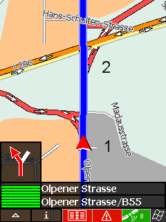

    handelt es sich bei nachfolgendem Beispiel um einen Kartenfehler oder Fehler des MN|4 (Ansage, Routing)?
    Punkt 1: Die Ansage JETZT LINKS FAHREN und Darstellung, dass man links (also gerade aus) fahren soll. Die einmündende Straße zum Zeitpunkt der Ansage ist eine Einbahnstraße (Abfahrt AB-Zubringer).
    Punkt 2: Dieser Punkt ist mit JETZT LINKS FAHREN sicher gemeint (damit man nicht auf den Zubringer fährt) aber die Ansage und Darstellung war ca. 200 Meter vorher.
    Gruß pilg54

  • Sorry, nochmal um es anzusehen ohne den Anhang öffnen zu müssen:
    Handelt es sich hier um einen Kartenfehler oder Fehler des MN|4 (Ansage, Routing)?
