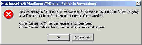

    Sobald ich mit MapExport eine Karte erstellen will, rechnet er bis Schritt 7 oder 8, danach bricht das ganze mit wilden Zeichen im unteren Fortschrittsbalken ab und das Programm beendet sich. Ausprobiert habe ich das ganze mit der Umgebung von Nürnberg, später mit der Umgebung von München, gleicher negativer Erfolg.
    Bin ich nur zu blind, um irgendwo was einzustellen oder hat außer mir auch noch jemand die gleichen Probleme mit MapExport?

  • Jo, ich habe das Problem auch. ?(
    Betriebssystem Windows XP. Windows hat ein Problem festgestellt, MAPEXPORT muss beendet werden.
    Erst habe ich auch gedacht, dass es der 7 Abschnitt ist. Habe dann das Fenster beim Mapexport nach links oben verschoben und konnte dann sehen, das es der Abschnitt 9 manchmal auch 10 ist. Egal wie gross der Kartenausschnitt, egal welches Gebiet!!
    Kein Mapexport!!
    Virenscanner und anderes deaktiviert. Hilft nicht!
    Hat jemand eine Lösung???

  • Danke für die schnelle Antwort. Rechner ist ein P IV 2.8 GHz. HT, Betriebssystem Windows XP pro, 512 MB DDRAM, Hardwaremäßig ist soweit alles in Ordnung, da kann ich Fehler zu 99 Prozent ausschließen. Ich habe als Firewall noch Outpost Pro und als Virenscanner noch McAfee im Hintergrund laufen, die habe ich schon jeweil deaktiviert.
    Auch die dritte Neuinstallation hat nichts gebracht, ich habe vorher auch schon in der Registry sämtliche "Navigon"- Einträge entfernt.
    Die mit den wirren Zeichen abgebrochenen Karten kann ich mir über das Archiv ansehen, es fehlen Teile, d. h. es ist kein Quadrat, das erstellt wird. Auf dem PDA sind diese selbsterstellten Karten nicht lesbar.
    Bin ich wirklich der einzige, der bei selbsterstellten Karten ein Problem hat (Germany von der 4. CD funktioniert im PDA problemlos)???

    Bei mir geht's bis Schritt 10, dann verabschiedet sich MapExport ohne Rückmeldung sang und klanglos

  • dito. Routenerstellung wir ebenfalls durch Beenden von MapExport ohne Rückmeldung abgeschossen.

  • Scheiße. Das gleiche Problem hier. Bei Abschnitt 10 schmiert das Programm ab. Jetzt sitzt ich hier ohne Navisoftware. X(

    Geht mir auch so. Mapexport schmiert nach Schritt 7 ohne Fehlermeldung ab.
    Das kann doch wohl nicht wahr sein! :§$%
    WinXP Prof.
    Keine Virenscanner oder Ä. im Hintergrund laufen.
