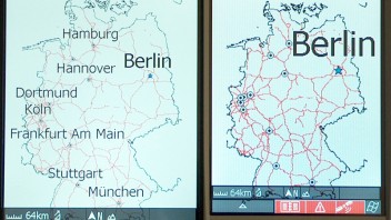

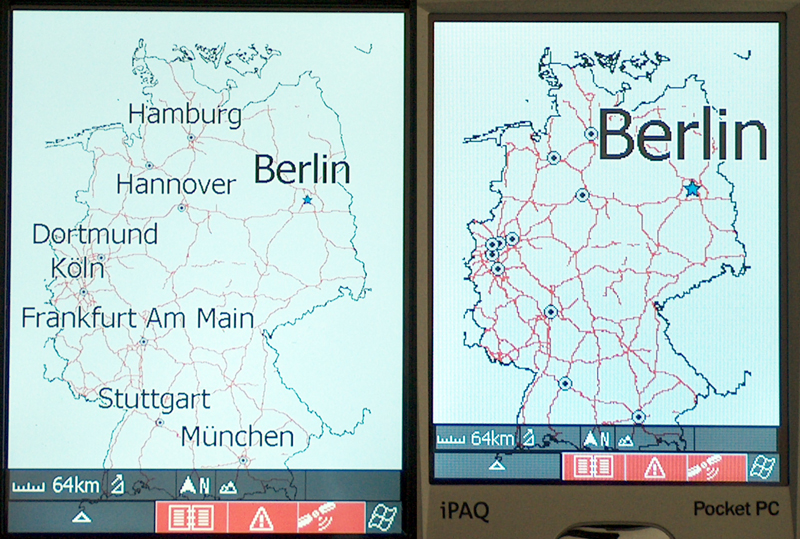

    Hallo Manolito,
    kannst Du bitte mal ein paar screenshots oder Fotos einstellen.
    Bei Windows Mobile 2003 mit "MyVGA" und "undead" ist mir ein Teil der Schriften zu klein.
    Dank im Voraus
    Bernhard
