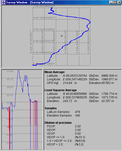

    Habe das Log mal durch VisualGPS "gejagt", siehe anbei.
    Wolf
    gutes Dutzend Aussetzer

    Trotzdem kann ich mich Eueren Aussetzern nicht so ganz anschließen, es waren übrigens so um die 30.
    1. sind mir die Zeiten zu regelmäßig, anfänglich ist die Wiederholungsrate zwischen 97 und 104 sek. So genau kann auch der mieseste (oder beste??) ZigAnz. nicht wackeln.
    Aber schauen wir uns zunächst einmal die normale NMAE-Sequenz an, ab Zeile 22 im Excel-Arbeitsblatt (inzwischen ergänzt, also neu downloaden), Tabelle test: hier beginnt nach einer GSV-Zeile ein neuer Zyklus mit je 5 mal RMC, GGA, GSA. Zeit 122447 bis 122452.Dann kommt die GSV-Zeile. Das entspricht der Default-Einstellung soweit ich dies jeetzt über 1 Jahr beobachten konnte. >D.h., außer GSV, das auf 5 steht,stehen alle anderen auf 1, nämlich Sek Wiederholrate.
    Schauen wir uns jetzt den ersten Ausfall bei 142525 an. Nach RMC bei 142519 erfolgt plötzlich ein Sprung auf 142525, dann 6 mal GGA, GSA, RMC mit einer GSV-Zeile (da mehr als hinterlegbar gesendet wird, besteht die GSV Zeile hier aus 2 Zeilen, max sind 3 möglich).
    Gehen wir jetzt in die Tabelle test 2, hier ist dieser Fall separat betrachtet mit Sortierund der Protokollzeilen. Man sieht, dass GGA die Inhalte verliert, mit Ausnahme des Feldes Fix-Quality, das von 1 = GPS-Fix auf 0 = invalid geht. Das Feld Number of satellites being tracked bleibt warum auch immer mit seinem Inhalt bestehen.
    Ähnlich sieht es bei der GSA-Zeile aus. Im Feld 2 geht 2 = GPS-Fix auf 1, = no fix. Alle anderen Werte (PRNs of satellites used for fix (space for 12) ) gehen verloren.
    Gleiches in der RMC-Zeile, 2. Wert Navigation receiver warning A = OK, V = warning
    Navigation receiver warning A = OK, V = warning geht von A auf V = warning.
    Das kann jetzt von einem Wackler kommen, wie aber bereits gesagt, ist die Wiederholrate für mich zu regelmäßig, außerdem erscheint mir der Sprung von 142519 auf 142525 zu seltsam.
