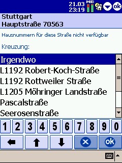

    Hausnummern hab ich bei den Majorroads noch nicht gefunden. Kreuzungen können, wo vorhanden, eingegeben werden.
