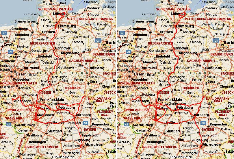

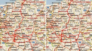

    hatte ich seinerzeit Stunden damit verbracht einigermaßen dahinter zu kommen. Ich hatte also sackweise Ausschnitte kalibriert und Tracks drüber gelegt. Das beste Ergebnis habe ich dann eben mit der in OziExplorer als (A)Lambert Azimuthual Equal Area benannten Projektion erzielt, und zwar bis in extreme Zoomlevel von 2500 und mehr.
    Ich habe mal ein paar Ozi-Tracks auf Deine kalibrierte Map (links) und auf eine von OziAutoCal kalibrierte Map (rechts) gelegt. Guckst Du selbst.
    Bis denn
    Hamba
  • Hallo Hamba,
    du hast mich überzeugt.
    Mit der ersten Kalibrierung stimmten zwar die Tracks in Spanien, aber nicht in Ungarn.
    Die Lambert flächengleiche Kegelprojektion schadet dem Kölner Track auch nicht.
