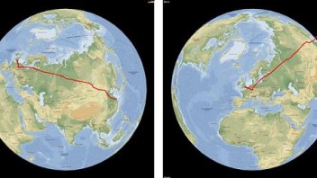

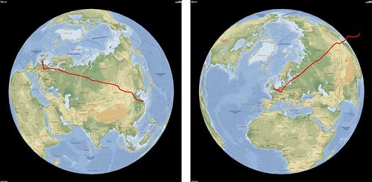

    [color=#ff00][EDIT][/color] P.S. auf den beiden Bildern ist auch noch ein Flug Frankfurt - London mit drauf.
  • Hallo Hamba,
    das sind ja coole logs. Wie hast Du die denn aufgenommen? Wo war die Maus? Direkt im Fenster? Ich kann mir nicht vorstellen, daß man mitten im Flugzeug GPS Empfang hat - ist ja ne Metallröhre. Und wie hast Du das mit dem Strom gemacht?

  • Hallo Markuhn,
    die Maus war eine CF-Maus und somit im iPAQ. An der Maus angeschlossen war noch eine externe Antenne, die natürlich direkt am Fenster hing. Den iPAQ habe ich so mit Power versorgt. Wobei ich inzwischen die dreifach Autobuchse gegen eine einfache ersetzt habe :-).

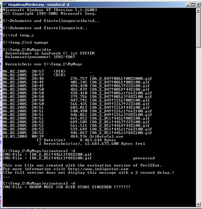

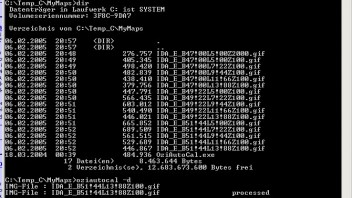

    Ich hab nur noch eine Frage bezüglich des Programmaufrufs von OziAutoCal mit der option -d.
    Das das über die Eingabeaufforderung gehen muß, war mir noch klar, sonst kann man ja keine Option angeben. Die Option -? funktioniert bei mir auch. Aber wenn ichs mit -d starte, kommt trotzdem die Aufforderung, daß ich die Images einzeln angeben soll.
    Ich hab alles zusammen in einen Ordner gesteckt. Dann sollte dieser ja auch der aktive, also der aus dem die images abgegriffen werden, sein, oder?
    Ich habs mal durchexerziert und als grafik beigefügt.
    Wo baue ich Murks?
    Wäre dankbar für nen Tip, kann ja wohl nur ne Kleinigkeit sein...
    Danke noch für die Klasse Vorarbeit. Ich hoffe ihr spürt gerade ein leichtes unsichtbares Schulterklopfen...
    niko75
    Ich hab die LÖsung doch noch gefunden:
    In einem Rutsch kann man nur .ofz2-Files Kalibrieren!!!
    Also erst "Download" mittels ExpediaFetch
    Dann Konvertierung mit ImageToOzf
    Und dann erst die Massenkalibrierung mit "OziAutoCal.exe - d" durchführen.
    Ich hab's nur nochmal ausführlich beschrieben, falls noch andere vor dem Problem stehen sollten?!?
    Nichts für Ungut.
    niko75

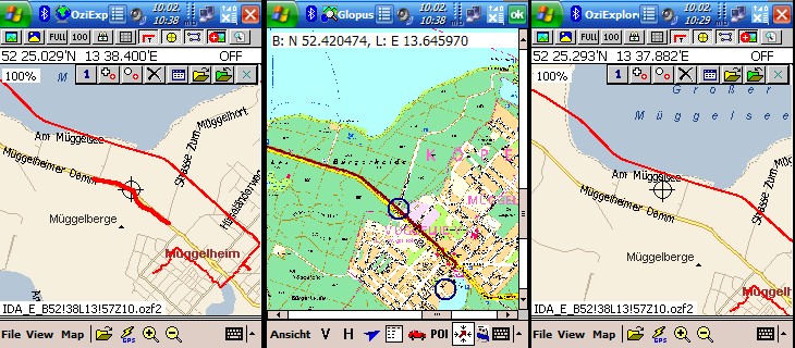

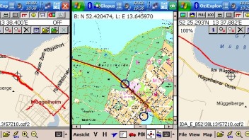

    Dann habe ich mir die Zeit genommen nach erfolgreichem Download von 192 GIF-files (Maßstab 10,... , die Auto-Kalibrierung (oziautocal -d) durchzuführen. (Ich will am Samstag durch Polen nach Tschechien fahren...).
    In meinem Heimatgebiet habe ich nach Konvertierung ins ozf2 und anschließendem Kalbrieren nun festgestellt, dass die Kalibrierung ca. 45° und ca. 500 m zu weit nach Süd-Osten erfolgte, dass heißt der Track liegt rechts oben neben der gelben Straße.
    Zum Vergleich habe ich mal ein Ausschnitt der gleichen Umgebung mit Glopus rangehängt.
    Hier nochmal Koordinaten eine anderen Punktes aus Ozi von Expediafetch
    IDA_E_B52!38L13!57Z10.ozf2
    52°24,448 13°39,449
    und der gleiche Punkt in selbst kalibrierter Stadtplan-Datei
    52°24,650 13°39,827
    Ich denke dass wird in allen Kartenausschnitten gleich sein.
    Mit welchen Parameter bzw. "Tricks" kann ich alle 192 Ausschnitte richtig kalibrieren. Ich würde mich über zeitnahe Tipps herzlich freuen.
    Danke und Grüße aus Berlin
    Bob_kett
  • Knochlet hat für die automatische Vergabe des Dateinamens für das download-gif die Nachkommastellen auf zwei gekürzt, und zwar hat er ohne Rundung abgeschnitten. Oziautocal rechnet mit diesen (flaschen) Angaben, was zu einer mehr oder weniger variablen x/y-Parallelverschiebung der Kalibrierung führt. Wer nachträgliche Korrekuren vermeiden will, hat drei Möglichkeiten:
    Er kann warten, bis jemand diesen "Bug" patcht,
    Er kann den Offset in Expediafetch so wählen, dass die Unterteilung der Grade Dateien mit !50 und !00 liefert (was allerdings je nach Zoomlevel lücken bzw. unnötige Doppelabdeckungen erzwingt),
    Oder er muss die Nachkommastellen in den Dateinamen vor der Kalibierung anpssen. Siehe mein "Tutorial" zwei Postings zuvor. Dann stimmen die *.map-Dateien ohne jede Nachbearbeitung.
