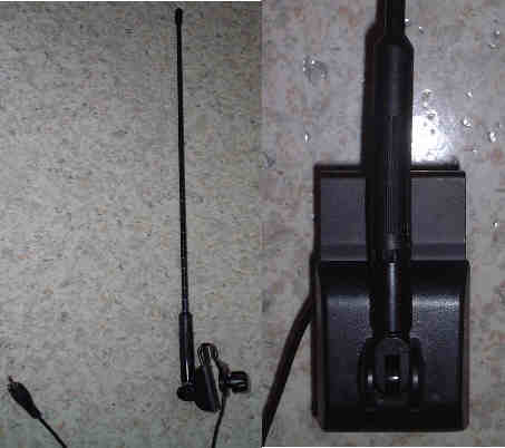

  • Kannst Du mir mal berichten ob sich die WindowClipAntenne lohnt?
    Also Kabelbruch ist definitiv bei mir nicht, die Antenne ist an der a-Säule lang gelegt und Y-Adapter geht bei mir leider nicht. (Toyota Corolla BJ. 2001) Da komm ich nicht so einfach ans Radio ran.
    Hat jemand schon was besseres als die elende Wurfantenne im Einsatz?

    Nach vielen Test mit der Wurfantenne, dem Y-Adapter und dem Austausch der Maus durch Navigon, habe ich eine Stabantenne nur für den Radioempfänger der GPS/TMC-Maus eingebaut.
    Jetzt endlich habe ich einen fast ununterbrochen TMC-Empfang. War mit ca. 50,00 Euronen plus Einbau zwar teuer aber wirkungsvoll.
    Der Y-Adapter besteht aus 3 Adaptern (50 Ohm auf 150 Ohm, Y-Anschluß, 150 Ohm auf 50 Ohm) und dämpft das Antennensignal so sehr, das im Audi A4 mit Scheibenantenne und Audi-Radio kein vernünftiger Radioempfang möglich ist.
    Den Y-Adapter gibt's beim Navigon-Support völlig kostenlos, Anruf genügt
