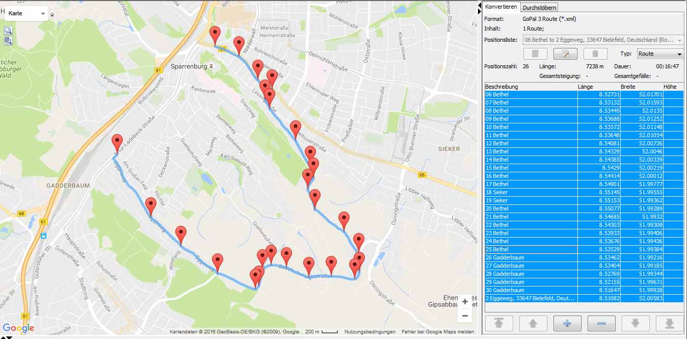

    Ich habe kürzlich mein E3230 auf AE 6.1 aktualisiert. Zuvor hatte ich 4.0 und 5.0 drauf. Unter den beiden Versionen konnte ich mit RC erstellte Routen mit ca 40 Zwischenzielen abfahren. Diese habe ich immer xml-Format aufs Navi gespeichert.
    Mit 6.1AE geht das plötzlich nicht mehr. Er lädt die Route zwar und versucht zu navigieren, hängt sich aber bei Erreichung eines Zwischenziels quasi auf und zeigt alles sehr zeitverzögert an. Zb zeigt er dann die Kartenansicht an, wo ich vor 3 Minuten bereits langgefahren bin... ODer macht dann freeze...
    Wenn ich in RC die Route vorher splitte auf 4 Teilstrecken mit max 10 Zwischenzielen, funktionierts einwandfrei. Nur muss ich dann bei längeren Strecken immer anhalten und die nächste Route auswählen - doof also.

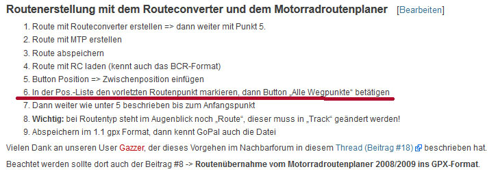

    Um dann meine Routen entsprechend anzupassen, bin ich im Wiki hierüber gestolpert und versteh gar nicht, wie das gemeint ist:
    Wenn ich In der Pos.-Liste den vorletzten Routenpunkt markiere, dann Button „Alle Wegpunkte“ betätige, passiert schlichtweg: nix.
    Man muss doch mindestesn 2 Ziele markieren, damit überhaupt was "dazwischen" eingefügt werden kann. Wenn ich nur den vorletzten Punkt auswähle, weiß doch RC gar nicht, wozwischen was eingefügt werden soll. Oder steh ich gerade voll auffem Schlauch??

    Ich habe es so verstanden, das du bis zum vorletzten Punkt in der Liste alles markieren musst und dann das ganze als Track speichern sollst.:dontknow:
    Ok. Das würde zumindest mehr Sinn ergeben. Weil ein Dazwischen geht ja per Definition nur bei mindestens 2 Punkten... :dontknow:

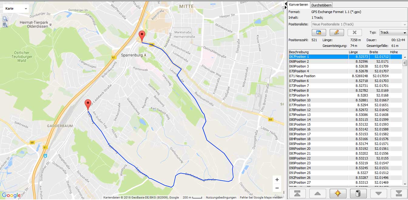

    okay. das nächste Problem ist, dass das Navi den RC erstellten Rundtrack nicht wie vorgesehen laden kann. In der Vorschau zeigt er die Tour noch richtig an. Wenn man dann auf Los klickt, will er aber Start und Ziel direkt verbinden, um sich den großen Schlenker zu ersparen. Da ich mit Mopped fast nur Rundtouren mache, ist das natürlich doof. Siehe Screenshot.
    Als track
    als route
    Wie kann man überhaupt das Navi davon überzeugen, die eingezeichnete Tour genauso abzufahren, wenn es dazu mehr als 10 Zwischenpositionen bräuchte (hier beispielhaft mit 26 Positionen). Oder einen track als Rundkurs zu akzeptieren? Ich habe Start und Ziel schon extra weiter auseinandergemacht...
    Mir ist es jetzt fast egal, ob die Tour als Track oder Route ausgewählt und geladen wird. Hauptsache, ich krieg sie navigiert...

    habe jetzt die ganze Woche die verschiedenen Vorschläge ausprobiert. Es gelingt mir immer zwar, Rundtouren als track zu hinterlegen, wenn ich Start und Ziel schon deutlich auseinander setze. In der Vorschau wird es dann im Navi schön angezeigt. Aber beim Navigieren führt er mich zum ersten Punkt und dann direkt zum Ziel ohne den gesteckten Rundkurs und die einzelnen trackpoints zu berücksichtigen. Egal, was ich bisher probiert hab :wand:
