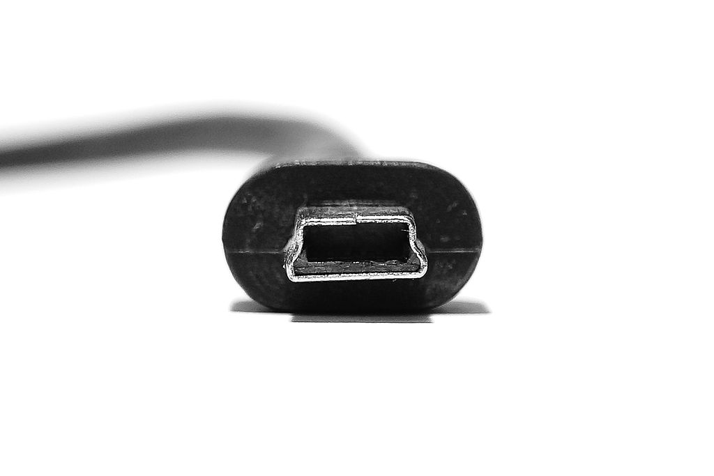

    Dann vergrößre mal die Darstellung in den Handbüchern (400%), dann wirst du selbst sehen das es ein Mini USB ist.
    Hier noch einmal die Darstellung und unterschiede zwischen einem USB Mini Typ B und einem Micro Typ B

    Gehe mal auf alle 3 PDFs und schau Dir die Bilder parallel an, der Anschluss vom E4470 (mit mini) baut wesentlich kompakter als die vom E4475/E5470 mit micro. Außerdem, Deine Abb. zeigt den USB Micro-B Stecker. ;) Der 'A' fehlt dort, das Wiki ist da nicht ganz vollständig.
    Weiter unten siehst Du eine Abb. zum USB Adapter Micro-A Stecker -> http://de.wikipedia.org/wiki/U…l_Bus#Micro-_und_Mini-USB Der ist auch rechteckig und nicht 'abgeschrägt'. Die engl. Seite ist da etwas genauer, finde ich: http://en.wikipedia.org/wiki/USB
  • Ich denke mal um den Micro Typ A geht es hier primär gar nicht. Die Stecker sowie die Buchsen Mini Typ B sind a) nicht rechteckig b) nicht abgeschrägt (wie bei den Micro Typ B), sondern haben einen Versatz.

  • Das E5470 hat leider einen Micro-USB-B Anschluss.
    Ich habe einen "Navilock GPSz Y-Kabel TMC Adapter" mit einen Mini-USB Anschuss, der an den alten Medion Navis noch passte. Das E5470 passt wegen Micro USB nun nicht mehr. Ich bestellte deshalb einen "DeLOCK Adapter Micro-USB-B auf Mini-USB" um eine elegante Einbaulösung mit abgesetzter TMC-Antenne zu verwirklichen. Leider ging dass nicht - kein TMC-Empfang. Ein passendes Y-Kabel habe ich noch nicht gefunden. Somit geht TMC-Empfang zur Zeit nur mit dem original Ladeadapter!
  • Habe mein bestelltes Gerät noch nicht. Aber ich habe Smartphones mit Micro-USB und andere Geräte mit mini-USB (jeweils 2.0).
    Also abgeschrägt sind beide! Ja beim micro sind es nur die Ecken und man sieht es daher nicht so deutlich. Beim mini hingegen geht die abgeschrägte Ecke noch in einen seitenparallelen Teil über, ist also "eingedellt", was deutlicher auffällt.
