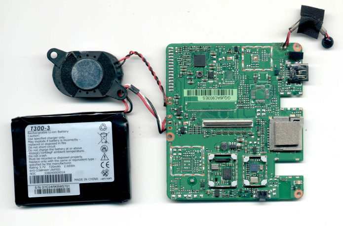

  • E4460 Board , ich habe es mal ausgezogen.:icon_mrgreen:
    Die Antenne selbst passt nicht mit im GPS Chip , aber ich weis schon das Du das nicht so gemeint hast .
    Im Downloadbereich als hohe Auflösung 7064x4571 , CPU mit Speicher – GPS - BT rechts neben GPS glaube ich , Abdeckung entfernt .
    http://www.gopal-navigator.de/downloads.php?do=file&id=690
    Gruß Manni
  • - die Bluetooth-Antenne ist auf der Platine unter diesem kleinen weißen Baustein auf der Unterseite zu erkennen. Auf der Oberseite fehlt dort großflächig die Abschirmung und man sieht die Verbindung bis zum Abschirmgehäuse des Bluetooth-Bausteins (Bild Oberseite).
    - die GPS-Antenne ist das quadratische Bauteil wo CIROCOMM draufsteht, kann man sich auf der Seite dieses Herstellers schön ansehen. Die Verbindung zum SIRF-Chip scheint auf der anderen Seite über diesen zentralen Punkt zu erfolgen (Abschirmung fehlt kreisförmig), nach ein paar Bauteilen führt die Leiterbahn ins Abschirmgehäuse des SIRF-Chips.
