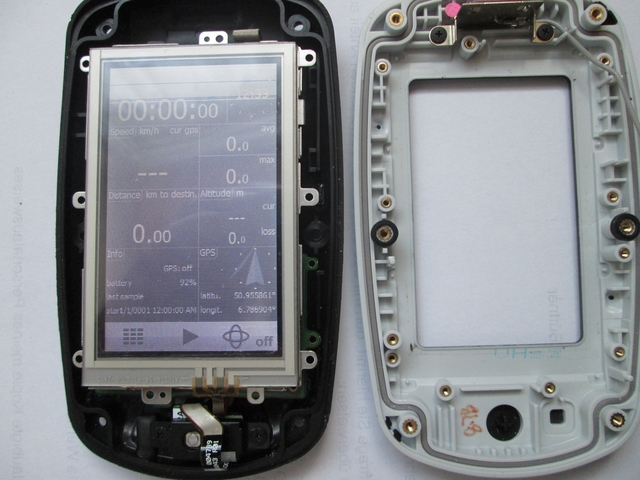

Bin - leider - wieder zu Hause, Regen setzte erst auf der Rückfahrt (mit dem Auto) ein. Als (fast) erstes habe ich das S3857 an sein angestammtes Ladegerät angeschlossen (im Urlaub musste es sich mit dem von meinem Smarty begnügen inkl. neuem Kabel). Und: es startet wieder - zwar mit ziemlich blassem und ganz oben "liniertem" Display, von "Touch" noch kein Spur, aber das läßt hoffen. Werde die Büchse morgen wohl mal aufschrauben und versuchen, das Innenleben irgendwie wieder trocken zu legen - das war's offensichtlich.

Bis jetzt hat sich noch nichts geändert. Habe mir bei der Gelegenheit den absturzbedingten Gehäuseschaden angesehen: ein Bruch quer durch die Oberschale rechts in der Mitte - fast "durch": Das entspricht nicht gerade den Erwartungen an ein OD-Gerät - mein Huawei hat ähnliche Abstürze (auch vom Fahrrad) überlebt, zwar mit ein paar "Katschen" in der Schale, es hatten sich auch schonmal Ober-, Unterschale und Akku voneinander "getrennt" - aber keine bleibenden Schäden wie beim S3857. Das S3867 ist da in keiner Weise besser!
Die "Tockenzeit" hat leider am Display nichts geheilt - weiterhin sehr hell und im oberen Bereich streifig/zuckend. Das wäre allerdings nicht dramatisch, immerhin geht alles wie vorher, nur der USB-Port nicht. Offensichtlich habe ich beim Experimentieren irgendwie das Flachbandkabel zwischen PCB und Reset/USB-Port beschädigt. Laden tut's, E/A/Reset-Taster auch, aber eben kein USB: "ein angeschlossenes Gerät funktioniert nicht richtig". Shit happens - aber nun ja, das S3857 war sowieso (fast) abgeschrieben.

Mein Smarty ist genauso oft vom Fahrrad gefallen wie das S3857 - genau 2x. Das Smarty hat ein paar Katschen an der Schale und "funzt" ohne jede Macke, das S3857 ist dagegen mit den besagten Schäden praktisch unbrauchbar. Werde jedenfalls das Flachbandkabel zwischen Platine und Power-Knopf/USB-Buchse mal durchklingeln - manchmal geht nämlich auch der Power-Button nicht.
So ganz unbedarft scheinst Du ja nicht zu sein, was die Elektronik anbelangt. Mit einem 'feinen' Lötkolben (und einer ruhigen Hand! :top_001:) lassen sich zur Not auch Leiterbahnen oder SMD-Bauteile "reparieren".
Ich bin "vom Fach", allerdings ist mein uralt-30W-Ersa-Lötkolben für solche Arbeiten ziemlich oversized. Jedenfalls haben nur noch 4 der 8 Leitungen Durchgang - die habe ich wohl selber beim "Trockenlegen" mit Föhn etc. gewuppert, anstatt das Kabel einfach vorher zu lösen und ihm damit diverse Verbiegungen zu ersparen. Entweder bekomme ich irgendwo Ersatz (fpc-Kabel 8pol, Raster 0,5mm) oder ich werde es mal mit einer ganz feinen Lötspitze versuchen.
