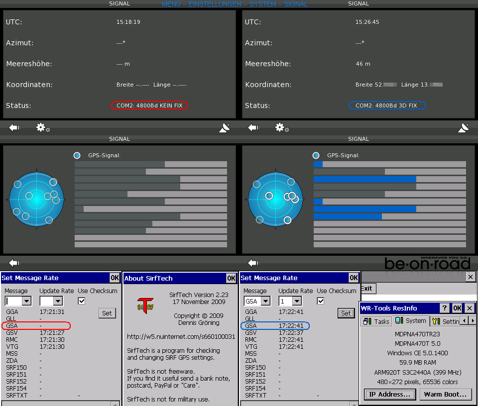

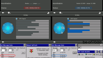

    Ich habe mich nach einer anderen Software umgeschaut, und bin auf be-on-road gestoßen. Diese läuft auch super. Wenn ich unter den Einstellungen das GPS-Signal anzeigen lasse, sind nach kurzer Zeit fast 7-9 Satelliten angezeigt ABER meine Position wird nicht auf der Karte angezeigt :wand:. Was mache ich (oder die Software) falsch?

  • Du bist hier im falschen Unterforum gelandet - einer der Moderatoren wird Deinen Beitrag sicher an den richtigen Ort bringen. Dazu müssten aber Deine Angaben auf die Reihe gebracht werden: Das MD96220 (PNA 315) ist kein OD-Gerät, und wurde mit GoPal 3 ME geliefert. Aber davon abgesehen: Deine GPS-Schnittstelleneinstellung wurde ja wohl richtig erkannt, sonst könnten die Satelliten nicht angezeigt werden. Wenn Deine Saftware Deine Pos. nicht anzeigt, liegt's wohl an b-o-r. Gibt's dazu nicht ein Forum, wo Du Dein Problem an der richtigen Stelle anbringen kannst? Hier ist mir noch kein user diese SW bekannt! cu - WoWe

  • Wenn ich unter den Einstellungen das GPS-Signal anzeigen lasse, sind nach kurzer Zeit fast 7-9 Satelliten angezeigt
    Die Überschrift "kein GPS" ist etwas verwirrend :002:

    Wahrscheinlich zur HW PNA315T verschoben, wo es (fast) genau so fehl am Platze wäre. Denn auch da wird Freak99 kaum Antwort erfahren - sein Prob liegt ganz offensichtlich in seiner alternativen Saftware, und die habe ich hier im Forum noch nicht gesehen. Vielleicht findet er beim Hersteller https://www.beonroad.com/en/ Support wie die GCC-Fans bei blaustein/low.flying.pigs??? cu -WoWe
  • ... sein Prob liegt ganz offensichtlich in seiner alternativen Saftware, und die habe ich hier im Forum noch nicht gesehen. Vielleicht findet er beim Hersteller https://www.beonroad.com/en/ Support wie die GCC-Fans bei blaustein/low.flying.pigs???
    Sehe ich auch so, zumal die Hardware offensichtlich das erforderliche Signal liefert, die Software (da ich BeOnRoad nicht kenne, will ich's nicht "schlechtschreiben" ;) ) es aber scheinbar nicht sauber verarbeiten kann.
