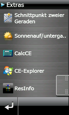

Was lange währt, ... :top_001: Mit der neuen Version v3-0-3076 ist es nun endlich möglich, eigene kleine Tools im Extra-Menu von GoPal abzulegen. Wie das genau geht, steht im GoPal-Wiki; ein Beispiel mit ResInfo, Calc und dem Aufruf des CE-Explorer ist hier angehängt.
Das Extra-Menu selbst erweitern

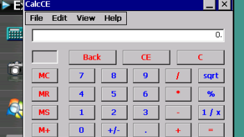

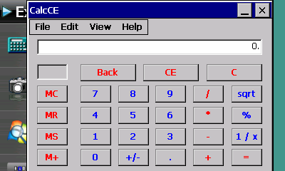

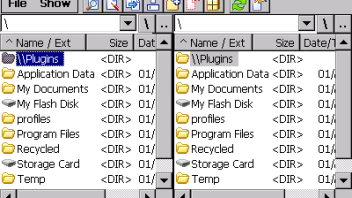

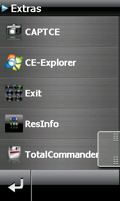

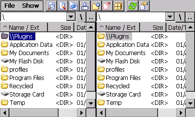

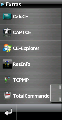

Ich habe das ExtrasMenü von Ralf mal ein bisschen ausgebaut , CalcCE wird auf waagerecht gedreht , nach beenden von CalcCE wieder senkrecht , das gleiche für TolalCommander .
Bei CAPTCE müsst ihr ganzgenau aufpassen , der erste Klick auf diesem Button spannt den Auslöser das wird auch Akustisch angedeutet , in 15 Sek. wird das Bild erzeugt und nach MFD gesichert , in diesem 15 Sek. müsst ihr schnell dort hin gehen von wo ihr das Bild machen wollt , wenn die Zeit zu knapp ist könnt ihr wen Wert im Script erhöhen , wird wohl überwiegend von der Kartenansicht sein , dafür müssten 15 Sek. reichen .
Die Bilder liegen im Ordner
\My Flash Disk\Programme\captce\
Den Ordner Programme müsst ihr selbst anlegen wenn nicht schon vorhanden , CaptCE legt das Script an wenn nicht vorhanden .Ach ihr bekommt das schon raus .
Wichtig !
Wenn ihr selbst Tools in ExtrasMenü einbindet achtet peinlichst auf korrekte Pfade Filenamen und so weiter , wenn einmal ein Toolstart fehlerhaft aufgerufen funktionieren die anderen Tools in Extras auch nicht mehr , erst wieder nach Reset , da spreche ich leider aus Erfahrung . :icon_mrgreen:
Danke an Ralf für die Vorlage , ohne diese wäre ich erst gar nicht drangegangen . :top_002:

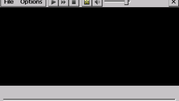

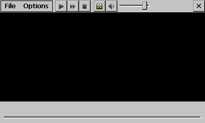

jetzt mit VideoplayerGruß Manni
:023: Das automatische Umschalten in "Landscape" bei einigen Tools hab ich in meinem vorgeschalteten OD-Startmenue drin, daher hatte ich's mir hier bei dem "kleinen" Beispiel erspart!

beim Outdoor Extras MFD.rar werden bei mir nicht die Progrmme sondern das original Menue beim verlassen des Programms gedreht.
Ich habe die rotate Befehle im Ordner exe/MortScript ... .mscr "getauscht"Tom
Hallo Tom
danke :top_002:
Hast Recht , was für die S-Navis 0 Grad ist das ist für die E-Navis und P-Navis 90 Grad und umgekehrt daran hatte ich nicht gedacht .
Habe die RAR für die beiden Arten der Navis jeweils extra reingestellt .
http://www.gopal-navigator.de/…656&viewfull=1#post102656Videoplayer ist jetzt auch mit drin .

Da es in GoPal-Outdoor kein Exit Button gibt habe ich ihn im Extas Menu erstellt , so landet ihr im Ralf25 sein StartMenu und GoPal-Outdoor wird beendet , ohne Ralf sein StartMenu brauch ihr das Navi eh nur aus machen .
Gruß Manni
