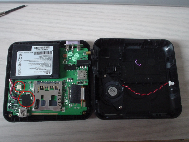

    Ich hatte auch mal ganz vorsichtig in das Gerät hinein geschaut (nachdem GPS nicht mehr lief). Außer einem abgelösten schwarzen Klebeband an der GPS-Antenne ist mir nichts besonderes aufgefallen. In dem Bild hier (aus der Wiki) ist die Antenne oben rechts das weiße Kästchen neben dem Akku:
    Auch hier scheint das schwarze Klebeband abzustehen (nur ganz schlecht am oberen Rand des weißen Kästchens zu sehen).
    Daran wird es aber eher nicht liegen, denke ich...
    Was kann ich noch tun?

    Ich werde das Gerätchen nochmal öffnen und auf kalte Lötstellen o.ä. im Bereich der GPS-Antenne untersuchen.

    Zum nochmaligen Öffnen des Gerätes:
    - Nichts gefunden, was auf Wackelkontakte hinweisen könnte.
    - Der Klebestreifen an der GPS-Antenne war wieder komplett lose, habe ihn jetzt weggelassen.
    - Den Laustprecher hatte ich davor vergessen wieder anzuschließen, jetzt isser wieder dran.

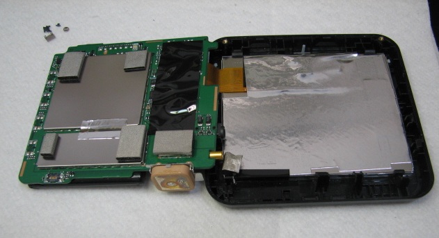

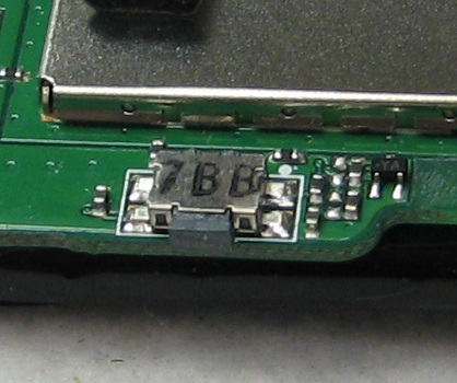

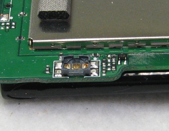

    - Beim Einrasten des Gehäusedeckels hat es etwas laut geknackt beim Einrasten der Gehäusenasen, und beim anschließenden Schütteln verdächtig in der Büchse geklappert. Also nochmal geöfnet, und mir kamen 4 lose Teile aus dem Einschalter (eigentlich Taster) entgegen gefallen:
    Kontaktplättchen, Umlenkhebel, Stößel und Blechabdeckung des Tasters. Vorsichtig mit Pinzette und Lupe wieder eingesetzt gab es keinen Druckpunkt ("Knackfrosch") mehr. Ursache waren die jetzt ausgeleierten/abgeschabten 4 Rastnasen des Tasters, die das Abdeckblech am Tastergrundkörper halten, und nun keinen Gegendruck mehr gegen den keilförmigen Stößel mehr aufbauen konnte.
    Lösung: Ankleben des Blechabdeckung im Bereich der Rastnasen mit ganz, ganz (!) wenig Sekundenkleber. Der Kleber darf auf keinen Fall ins Innere des Tasters gelangen! So, Taster geht wieder.
    - WICHTIG! Beim Einrasten des Gehäusedeckels darauf achten, daß der von außen sichtbare Knopf nicht den Tasterstößel seitlich belastet, sonst fliegt der Taster auseinander!
    Hier noch ein paar Bilder zum Tasterproblem:
