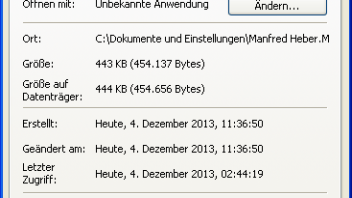

Bin die 1011 PNG Nummern durch , 118 PNG Nummern gelöscht , wovon 32 PNG´s von mein Skinnen verschuldet waren ,
17816 KB frei auf E4430 64er , BSF nur noch 444 KB .
Gruß Manni
