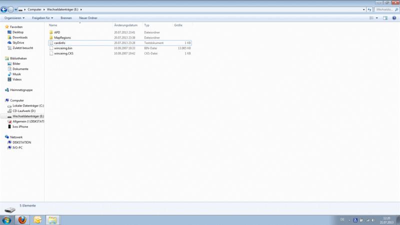

    Das Navi startet ganz normal und kommt dann zum roten Bildschirm. Als nächstes verlangt es das Einlegen der SD - Karte ( die allerdings schon eingelegt ist ).
    Ich hab gerade mal geschaut, auf der SD - Karte befinden sich mehrere Dateien.
    ( Screenshot : APD Ordner mit Dateien / Map Regions Ordner mit Dateien / Cardinfo / winceimg.bin / winceimg.CKS )

  • Das Navi startet ganz normal und kommt dann zum roten Bildschirm. Als nächstes verlangt es das Einlegen der SD - Karte ( die allerdings schon eingelegt ist ).
    Ja eben, wo sind die Sourcen -> das Setup für GoPal? Steht doch in der Anleitung, dass alles gelöscht wird im int. Speicher!

  • Mit Sourcen sind die Quellen für die notwendigerweise nach dem Flashen anstehende Installation der Navigationssoftware gemeint. Und diese Installationsordner und -dateien fehlen auf der eingelegten SD-Karte bei dir. Das verursacht dann die Meldung, die dir das System bezüglich der SD-Card anzeigt.
