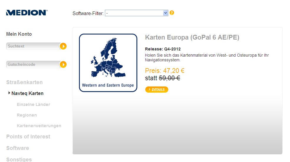

    ich habe hier ein P4225 mit der Firmware K3.6 E1.4 und GoPal AE 4.0-10194.
    Laut dem GoPal-Assistant wird mir im MedionShop ein Update "Karten Europa GoPal 6 AE/PE" (Art.-Nr. 80002911) für €47,20 angeboten.
    Funktioniert so ein Update im Normalfall problemlos?
    Ist die P4225 Hardware mit GoPal 6 nicht überfordert?
    Wäre es möglich von dieser Update-DVD auch nur die Karten auf das Gerät zu kopieren oder ist das aktuelle Kartenmaterial und GoPal 6 eine Einheit?
    Danke für alle Info!

  • Hallo und herzlich :welcome_001: im Forum.
    Wir woll´n es mal milde ausdrücken :icon_mrgreen:, das 4225 war von Anfang an ein Problemkind.
    Das soll aber nicht heißen das die Version AE6 (PE6 kann man nicht käuflich erwerben) auf dem Gerät nicht läuft.
    Selbst das Uraltgerät 470 schafft es noch, aber man sollte auf alles verzichten beim Installieren was nicht unbedingt nötig tut.:002:
    Das Kartenmaterial von der V6 kannst du für die V4 nicht gebrauchen.
  • Hallo Peter,
    danke für Deine schnelle Antwort!
    Ich schließe daraus: Besser neu kaufen als updaten.
    Wird aber angezeigt, oder sehe ich das falsch:
    Trotzdem, €47 Euro ist mir der Spaß nicht wert, daß nachher vielleicht gar nichts mehr geht und ich das Ding in die Tonne hauen kann ...
    Frank
  • Hinweis am Rande dazu: das scheint nur ein Kartenupdate zu sein (deshalb auch AE und PE), das Gopal 6 müßtest du separat dazu kaufen bzw. bereits besitzen.
    als Alternative: Schau doch mal in der Bucht, ob du vielleicht eine Gopal 5 bzw. 5.5 DVD (auf originale Scheiben achten !!!) bekommst. das läuft auf deinem Gerät besser und dafür gibt es auch noch Kartenupdates.
    mikee
    PS. das 4225 war ein eher seltenes Gerät, das eigentliche "Problemkind" war das 4425 (wobei da sicherlich ähnliche Probleme drinstecken :denk_002: )
