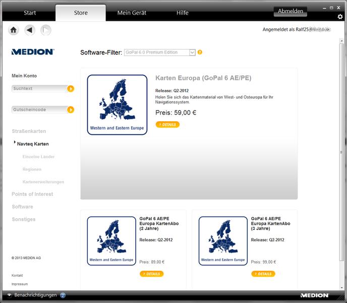

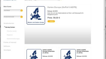

    Im Shopsystem vom Assistant gibt es keine Beschreibung wenn man auf Detail klickt. Kaufen kann ich GoPal AE 6 inkl. EU-Karten Q2-2012. Weiß du welche Karten das genau sind. Sind das alle West- und Osteuropakarten. Mich wundert nämlich die Bezeichnugn "EU-KArten". EU steht doch eigentlich für Europäische Union. Könnten das eventuell weniger Karten sein als füher?
  • Im Shopsystem vom Assistant gibt es keine Beschreibung wenn man auf Detail klickt. Kaufen kann ich GoPal AE 6 inkl. EU-Karten Q2-2012. Weiß du welche Karten das genau sind. Sind das alle West- und Osteuropakarten. Mich wundert nämlich die Bezeichnugn "EU-KArten". EU steht doch eigentlich für Europäische Union. Könnten das eventuell weniger Karten sein als füher?
    EU steht hier - welch Überraschung - für Europa :icon_mrgreen: und welche Karten zu West- und Osteuropa gehören, ist doch mittels der Grafik abgebildet. :denk_002: Welche Länder sollten da jetzt fehlen? :dontknow:
  • Ich habe noch nicht gekauft!
    Also sehe ich keine Grafik, ich will mich halt vorher erkundigen, bevor ich € 59.- ausgebe. Wäre ja auch zu einfach ne Beschreibung unter dem vorhandenen Link einzustellen! Ich kann zum Beispiel noch alte Westeuropakarten herunterladen. Aber im Shopsystem gehört Spanien, Portugal anscheinend nicht zu Westeuropa denn da werden keine Karten heruntergeladen!
    Und promt ergibt sich eine neue Frage zum Download. Die Gopal 6 Version ist daa TMP Pro drin oder nicht. Auch dazu finde ich nirgend Angaben. Früher, beim Update auf die Version 5.5, hieß der Download noch GoPal AE 5.5 inkl. TMP Pro und Europa Karten.
    Selbst bei Medion auf der Webseite steht da nichts zu.
  • 1. Du siehst nicht diese Bilder unter "Straßenkarten" -> "Navteq Karten"? :017:
    2. TMCpro geht doch hier extra unter "Software" -> 29,95
    Aber Vorsicht, IMO ist in dem Kartenangebot kein GoPal dabei (wird mir in dem Filter natürlich nicht angezeigt) !! Zumindest steht's nirgendwo und das kostet noch mal extra !! :evil5: Achte da auch auf die Webseite!
