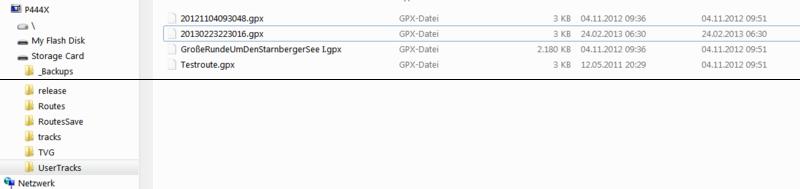

    durch Zufall gefunden
    Auf SD Karte nicht "UserTacks" sondern "tracks"
    Obwohl ich eigentlich die Track-Aufzeichnung deaktiviert habe.
    Vielleicht hilft das ja weiter.
    Gruss Gazzer
    Einmal editiert, zuletzt von gazzer ()

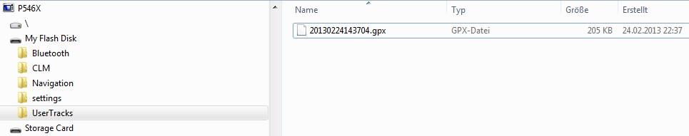

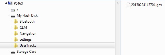

  • Ich habe es jetzt mit GoPal 7 95497 getestet weil mein Tool Favoriten Datenbanken Verwaltung genau wissen muss was Sache ist , sonst kann es nicht funktionieren mit GoPal 7 .
    Es besteht kein unterschied zwischen GoPal 6 und GoPal 7 , der einzige ist der das GoPal 7 den Ordner UserTracks in Root auf Navi anlegt ( nicht Storage Card ) , in UserTracks wird eh kein Trackfile erzeugt also ist das nicht tragisch .
    Im Ordner UserTracks in \My Flash Disk\ ( Storage Card geht nicht ) , müsst ihr selbst eure aufgezeichneten z.B. track20091225.trk einfügen , dann könnt ihr den ***.trk mit der Funktion im verstecken Menü Info-Button , unten rechts , GPS-Empfänger konfigurieren , Aufgezeichnete GPS-Spur abspielen lassen .
    Achtung , der Track startet nach Auswahl des Files sofort , auch nach Navigation Neustart startet der Track , um das zu beenden müsst ihr noch mal in das versteckte Menü und **** Baud - current auswählen , oder den Ordner UserTracks kurzfristig umbenennen .
    Trackaufzeichnungen geschehen nur in Ordner Tracks in My Flash Disk oder Storage Card , den Ordner Tracks müsst ihr auch selbst anlegen .
