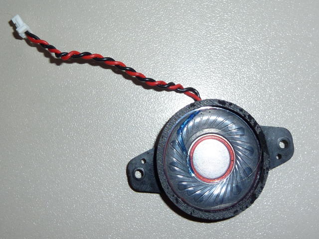

Leider krächzt das Gerät nur noch, vermutlich der Lautsprecher. Medion liefert ja bekanntlich keine Ersatzteile deshalb die Frage ob jemand einen Ersatz nennen kann.
Die Bezeichnung lautet 23.40355.001/GM1/Ver:1.1v/ Shen Yuan / 071107
Maße: Durchmesser 26mm, Dicke 5mm, 2 Kabel rot und schwarz.
Danke!

Habe mir ein aus mein alten kaputten Notebook ausgebaut , läuft schon 2 Jahre damit problemlos und lauter oder deutlicher .
8 Ohm
0,2 WattGruß Manni

Keine Sorge, hast Du schon mal Lautsprecher an einer Steckdose angeschlossen gesehen? Entscheidend ist - wie Manni schreibt - der Widerstand (i.e. der Output des Verstärkers) und kaputtmachen kannst Du auch nix. Im schlimmsten Fall kommt halt nix raus. -
Danke, ihr habt mir sehr geholfen! Mit den Angaben kann ich mal bei Conrad suchen, oder ich nehme eben die externen wie vorgechlagen wurde. Nur dann muss ich mit einem Verlängerungskabel arbeiten, stecke ich die Lautsprecher direkt an passt die TMC Antenne nicht mehr hin!
8 Ohm
0,8 Wattwirken noch besser .
