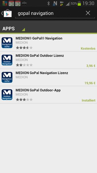

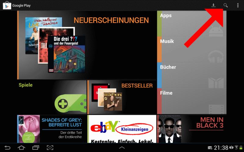

Da es mit deinem Tab eigentlich gehen sollte, benötigen wir einige Infos von Dir.
Da das Tab mit verschiedenen Andoid-Versionen Verkauft wurde zuerst die Frage nach der installierten Version (2.3 oder 4.0).
Dann solltest Du noch mal folgende Suche starten:
Wenn bei Dir nur 3 Symbole zu sehen sind solltest Du erst einmal unter "Einstellungen" "Anwendungsmanager" schauen, welche "Google Play Store"-Version Du hast.
Da Hersteller, Apps auch nur für bestimmte Geräte freischalten können Link , ist es nicht ausgeschlossen, dass Dein Tab versehendlich nicht dabei ist.

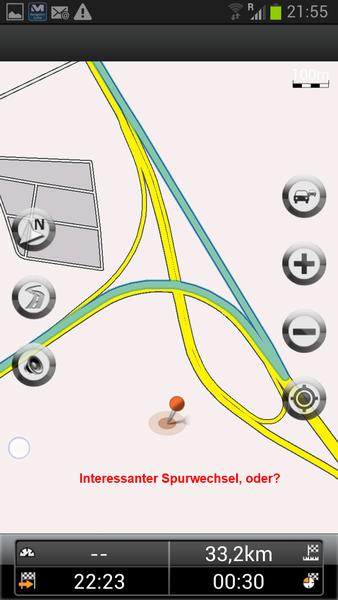

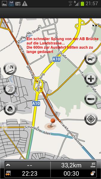

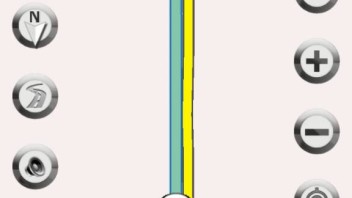

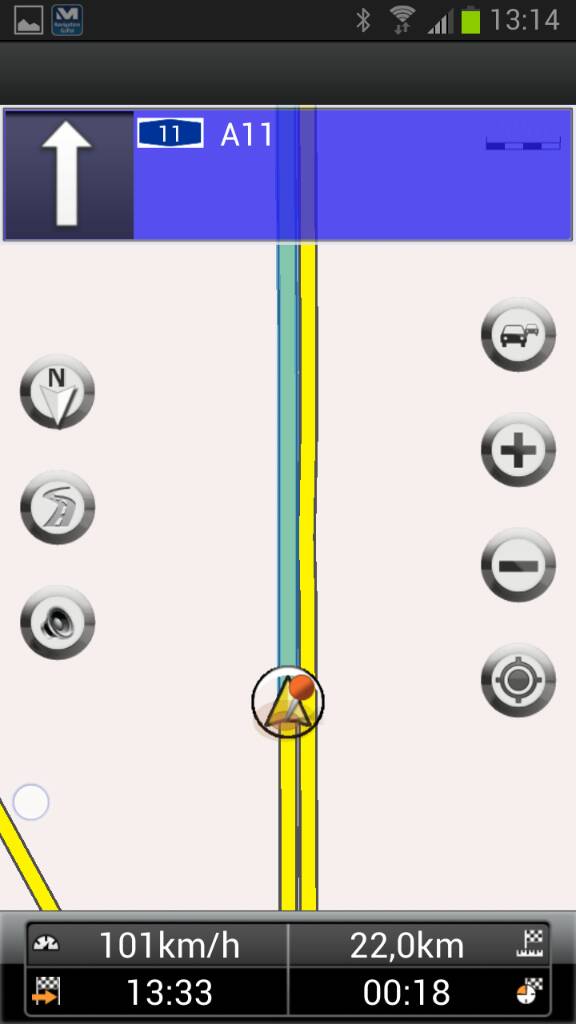

Neue Erkenntnisse bezüglich des Autobahn Bug.
GoPal (er)kennt keine Autobahn. Die BAB ist zwar im Mapmaterial vorhanden und sichtbar aber wird bei der Routenfuehrung auf der BAB nicht als solche interpretiert. Lediglich die AS werden erkannt (erkennbar wenn die Nadel auf eine AS steht), aber nicht in die Routenfueehrung einbezogen.
Die Route wird über eine scheinbare Kreuzung an der BAB geführt (Brücke unter oder über der BAB), aber nicht unbedingt über die AS.
Die BAB ist (lt. Nadel) irgend eine Straße in der Nähe.
Probiert es mal aus. Route eingeben und die Route zoomen. Mit der Nadelposition kann man dann sehen was GoPal auswertet.
Stimmt, als Strassennamen blendet er oben den zuletzt erkannten bzw. den am nächsten kommenden ein. Höchst merkwürdig! :Wand_springen Haben die etwa das Teil vor einiger Zeit von Garmin abgekauft? :017:

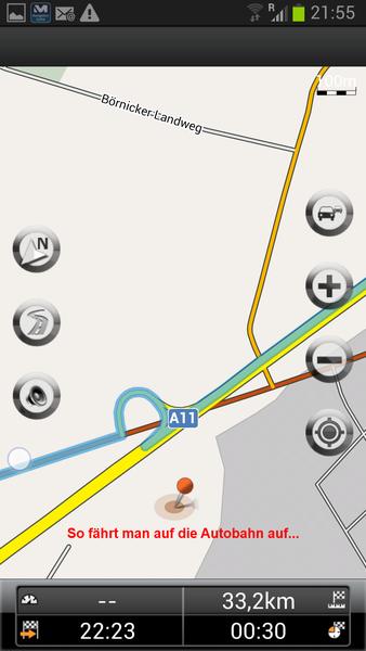

- weil ich gespannt war auf die BAB-Anzeige (Name, s.o.), dort war alles wie erwartet. Auch das Ansagen der Abfahrten klappte. Etwas zum Schmunzeln waren die ungewöhnlichen Längenangaben: bitte in 950m rechts auf die ...
Verstehe ich dich richtig? Bei dir "existiert" die BAB?
Ja genau, die A99 wurde oben angezeigt. Schade, dass es keinen Sim.-Modus gibt, denn beim Positionieren hab ich's grad nur einmal geschafft, dass ein "Autobahnkreuz" angezeigt wurde, eine "A-Bez." aber nie.
Mal sehen, ob ich die Tage 'nen Shot machen kann beim Routing.

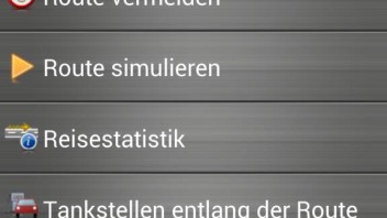

Schade, dass es keinen Sim.-Modus gibt...
Es gibt aber eine schöne App, mit der Du simulieren kannst. http://de.appszoom.com/android…/fake-gps-path_cecth.html
Standort einstellen --> Ziel setzen mit der Nadel --> zur Navi wechseln und das gleiche Ziel setzen.

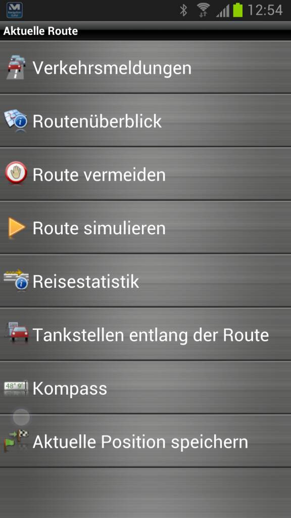

Simu ist doch dabei. Bei aktiver Route auf Routenbutton klicken

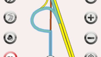

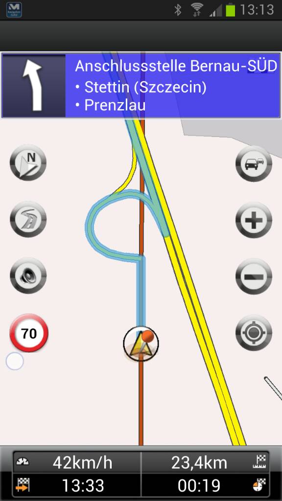

Ich habe möglicher Weise die Ursache für den BAB Bug (bei mir) gefunden. Hat mir keine Ruhe gelassen das es scheinbar nur bei mir auftritt.
Neuinstallation hatte ja keine Veränderung gebracht, also habe ich die Maps neu runtergeladen.. und wie es aussieht erkennt GoPal jetzt die BAB.
Teste ich nachher im realen Leben..:)
Also bei einer Simu gibt es Teilerfolge.
Die BAB wird genutzt, BAB-Schilder und Anweisungen erfolgen, aber auf der falchen Seite (Linksverkehr? ). Das permanente ansagen "geradeaus weiter auf der Axx" erfolgt ebenfalls weiterhin.
