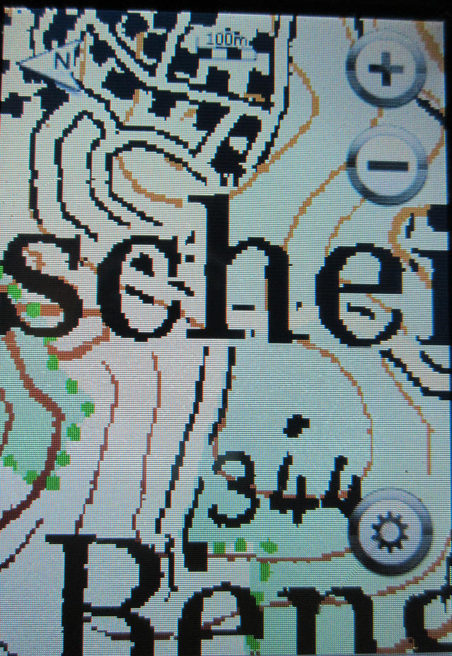

  • So wie es aussieht ja. Ich habe mal versucht, ein Screenshot von meinem Display zu bekommen.
    • Offizieller Beitrag
    du hast nicht zufällig genau den gleichen Ausschnitt auf dem Gerät?
    Du kannst Screenshots z.B. mit dem Soti-Controller machen (kann man einige Tage kostenlos testen). Du musst allerdings das Gerät von Massenspeicher auf Active-Sync umstellen, das geht wenn Du beim Start des Systems oft auf das o von GoPal klickst und dann im Service Menü den Mass-Storage deaktivierst. So ist es noch etwas schwer zu beurteilen, aber sieht schon pixeliger aus.
    Tobias
  • Nein, ich habe nicht den selben Ausschnitt. Ich habe einen Bereich südlich von Kiel genommen. Was ich auf meinem Bildschirm gut sehen konnte, war das mein Ausschnitt pixeliger ist.

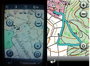

    @ Tobias: Dein Beispiel ist identisch mit einem aus dem Test und erinnert stark an die "Screenshots" im Quick Start Guide". Da wurde schon vermutet, daß hier Kompaß-Karten verwendet wurden - entsprechende Ordner gibt's immerhin im Verzeichnis /maps des S3857! Leider habe ich meine dtk25-3 (da ist Ehlscheid drauf) in's Nirwana "wegsynchronisiert" und warte immer noch auf erneute Downloadmöglichkeit (bin mit dem Service hoffentlich bald so weit), bis dahin kann ich nur einen etwa gleichen Ausschnitt der DTK100 bieten:
    den Screenshot habe ich doch gemacht und da wurden keine Kompasskarten verwendet!
