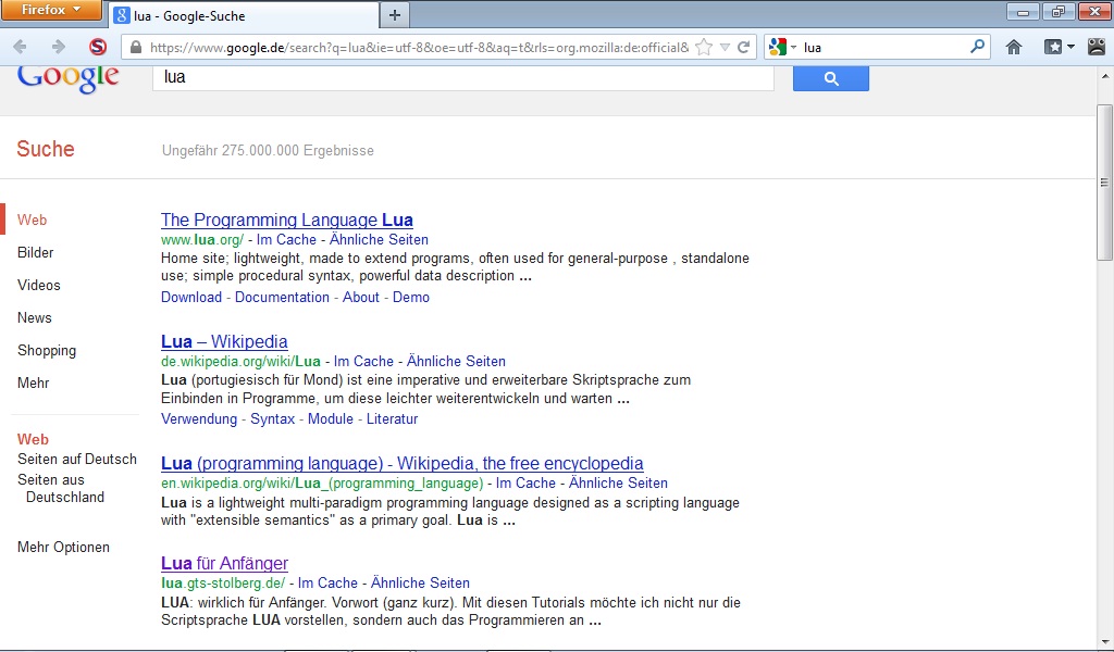

  • Google kenne ich nur als ich da lua eingegeben habe hat google mir pornos vorgeschlagen
    Dann hast Du ein anderes Google als ich. :icon_mrgreen:
    Sollten die Suchergebnisse da etwa individualisiert geliefert werden? Nach Vorlieben? :002:
    Ich habe schlicht auch nur ohne irgendwelche gesonderten Einstellungen nach "lua" suchen lassen.
    Das Ergebnis, sieh selbst:
    TeeSteinchen
