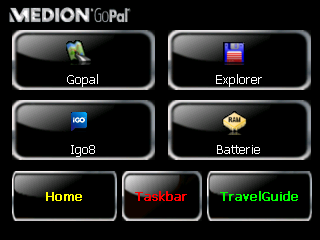

  • Hab n Knopf Navigation der soll das alte GOPal starten und n Knopf für IGO8. Igo8 startet und wenn ich auf den Knopf von Gopal drück kommt der rote Bildschirm und die Access_Violation.

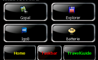

    Wenn Du die Buttons Seite vor und zurück nicht brauchst weil Du nur eine Seite benutzt , dann könnte man diesen beiden Button eine andere Aufgabe zuweisen , z. B. siehe Bild .
    Edit:
    oder anstatt TravelGuide
    \My Flash Disk\navigation\multimedia\GoPalSettings\GoPalSettings_np.exe
    ist ab GoPal 6 nicht mehr in StartMenü aufrufbar .
    Gruß Manni
