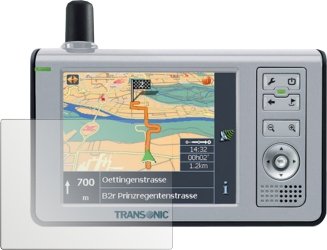

  • ... Ähnliches ist schon einmal passiert: vor ca 7 Jahren gab es den Transonic 4000 mit Navigon 5 Medion verkaufte das selbe Model mit anderere Empfangsantenne und abgespeckter Software als Medion 240t bausatz.zip
    Kurz danach erschienen die ersten Medion PNA mit GoPal. Am Anfang war Gopal auch nicht so gut, ist aber immer besser geworden. Ich glaube das der übernächste Nachfolger vom S3857 dann richtig ausgereift ist von der Software.
    Mahlzeit zusammen,
    das ist so nicht ganz richtig. Das Transonic 4000 wurde auch von Medion vertrieben und ist Hardwaremäßig das PNA150. Das PNA240T, vorher auch PNA200(S)/220(S/T) mit Klappantenne ist ein Nachfolgemodell dessen und gabs auch mit Transonic Brand. Alle hatten (verschiedene) Versionen des Medion Navigator MN 4.x / 5.x drauf
    Es gab z.B. auch den Pocket PC PPC150 in x verschiedenen Variationen, z.B. als Typhoon MyGuide 3500 mobile mit Falck Software uvm..

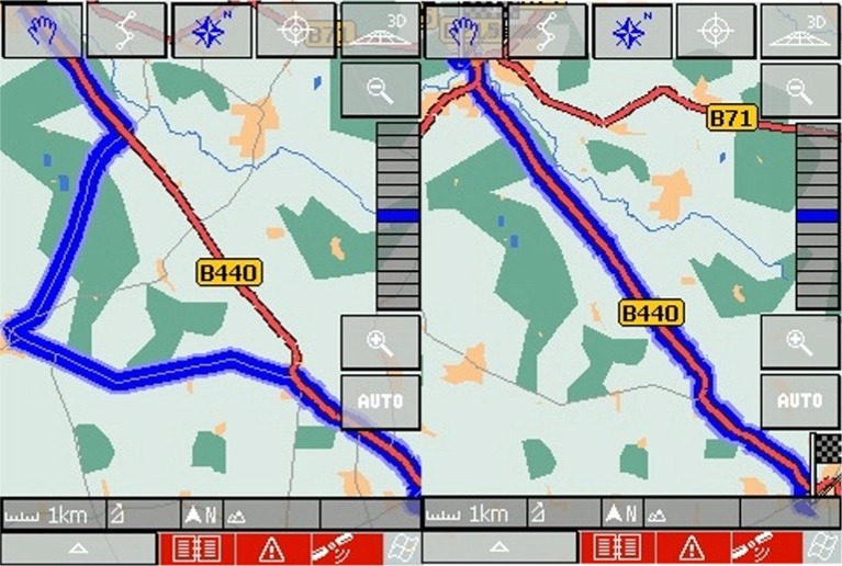

  • Zurück zum S3857: Habe es heute auf einer Tour einem Mitradler gegeben, um sich "einzugewöhnen": Tour war reingeladen, aber das erforderliche Nachschieben der Karte hat ihn schnell kirre gemacht. Ohne automatische Zentrierung im Cruizing Mode (Abfahren einer GPX-Spur) ist das Ding nicht nutzbar - ganz zu Schweigen von der durch das Nachschieben bedingten Unaufmerksamkeit im Straßenverkehr! Das könnte schlimmstenfalls ein Fall für die Produkthaftung werden.
    Einmal editiert, zuletzt von WoWe ()
  • wenn man einmal auf den Button "zentrieren" drückt, macht er das auch automatisch.
  • und zoomt (ebenso automatisch) wieder auf den ganzen Track zurück und man muß sich wieder auf die aktuelle Pos. soweit einzoomen, daß die notwendigen Details wieder sichtbar werden - tolle Wurst!
    Habe es eben selber mal probiert: Daß ich zum Abfahren eines Tracks die Routenberechnung starten muß, war mir nicht klar. Dann funktioniert das Zentrieren offensichtlich. Lästig nur, daß man immer dieses gelbe Gummi vom Startpunkt zum Track hinter sich herzieht, wenn man nicht - wie vorgegeben - über Stock und Stein querfeldein den kürzesten Weg oder sonstwie zum nächsten Einstieg oder Anfang des Tracks nimmt. Routing über Wege funktioniert hier wohl nicht.
    Fazit: Cruizing funktioniert mit automatischer Zentrierung, aber nicht mit geladenen Track - da muß geroutet werden.

  • Auf den ganzen Track zoomt er nur bei der Übersicht. Wenn Du den Track abfahren/ablaufen willst, mußt Du in der Detailansicht unten auf Los drücken, und dann zentriiert er auch die Karte und führt es nach.
    Wenn Du die einmal von Hand verschiebst, dann macht er es nicht mehr, bis Du wieder auf den Zentrieren-Button klickst.
    Aber rein-/rauszoomen lässt die Karte noch weiterhin der Position folgen, das ändert nichts daran.
    Genauso wie bei jedem anderen Navi auch. Alles andere würde auch keinen Sinn ergeben. :002:
    Dies sollte 'WoWe' eigentlich wissen, da er ja auch ein E3240 sein eigen nennt und im Straßennavi funzt es genauso.

  • Ihr habt ja recht - hätte ich wissen können sollen müssen. Beim E3240 verzichte ich allerdings vorsätzlich auf's Routing bei Fahrrad-Tracks: Erst habe ich "Else erwürgt" (stummgeschaltet), die mich immer auf die nächste Straße schicken wollte, aber die dauernden "die Route ist berechnet"-Anweisungen mit Pfeilen weg vom Track irritieren kaum weniger. Da nehme ich lieber das manuelle Nachschieben der Karte in Kauf. Das hat mich wohl für's S3857 betriebsblind gemacht.

    Du fährst die Route aus der Übersicht ohne sie zu Starten? Ich fass es nicht. :Wand_springen
    Nicht das dir die Arbeit des ewigen Nachschiebens nicht gegönnt wird, aber das du dies bei der Soft als großen Mangel darstellst:
    zu 3 automatisches Zentrieren der Karte auf aktuelle Position: Daß dies nicht funktioniert, bedeutet eine Gefährdung des Nutzers - zumindest der radfahrenden: Gerade an Kreuzungen wird man hierdurch vom Verkehr abgelenkt! Streng genommen darf das während der Fahrt nicht korrigiert werden (Ordnungswidrigkeit wie Handy-Nutzung!). Also jedesmal anhalten (und Motor ausschalten)??? M. E. der gravierendste Mangel, da er den Nutzer gefährdet.
    ist schon der Hammer.
    Viel Schlimmer noch die Einlassung einer evt. Haftung von Medion:
    Aber, nochmal und in aller Deutlichkeit: Die fehlende automatische Zentrierung auf die aktuelle Position stellt für Radfahrer eine erhebliche Gefahr dar, da die Aufmerksamkeit vom Verkehr durch das Nachschieben der Karte in unzumutbarer Weise abgelenkt wird. Aus diesem Mangel könnte im Ernstfall eine Herstellerhaftung für Medion entstehen - schließlich wurde oft genug darauf hingewiesen und die haftungsabwehrenden Hinweise in der BA (fressen Sie die Packungsbeilage und erschlagen Sie Ihren Arzt oder Apotheker[Blockierte Grafik: http://www.gopal-navigator.de/images/smilies/GoPal-Navigator-Smileys/002.gif]) sind auf Seite 21 zwar vorhanden, aber ob das im Ernstfall reicht? Im "normalen" Medion-Navi erscheinen solche Hinweise grundsätzlich beim Start und müssen bestätigt werden, bevor es weiter geht! Aber - wenn im nächsten Up dieser Warnhinweis erscheint, aber der essentielle Bug immer noch drin ist, werde ich das Ding wohl zurückgeben.
